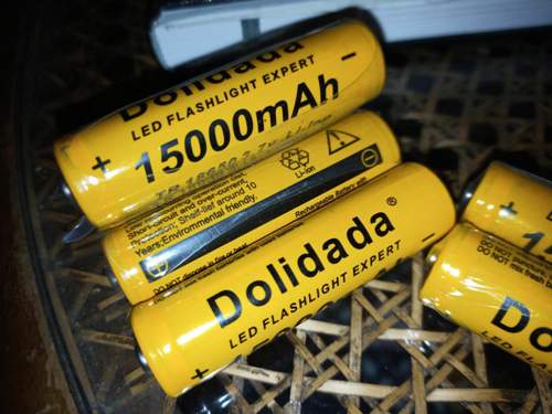

Es werden meist 18650-Akkus genommen. Gibts in unterschiedlichen Kapazitäten. Günstig bei AliExpress zu bestellen. Dauert nur. Hab mal ein Bild von den bei mir eingetroffenen mit 15 Ah eingestellt. Dazu alten Pack mit defekten Li-Ion Akkus einfach öffnen, schauen wie die zum Paket zusammengeschaltet sind, um die nötige Spannung zu erhalten und 1:1 selbst in gleicher Weise zusammenlöten. Kein Hexenwerk.

*Lach* da muss wohl was beim Bedrucken schief gelaufen sein. Eine Null zu viel.
Eine 18650 Einzelzelle mit 15.000mAh? Never ever. Da hat dir jemand einen dicken Bären aufgebunden... Wenn Du Glück hast, hat sie echte 1.500mAh.
Lach nur, es ist stimmig, auch wenn du sie nicht kennst. Kann Dir zur Haltbarkeit noch nichts sagen. Diese Zellen setzte ich bisher rund ein Jahr in Arbeitsleuchten und Handlampen ein. Von 10 war eine nach der ersten Ladung hin. Die jetzt abgebildeten sind für Akkupack. Mal schauen, was draus wird. Wenns nichts bringt, auch wurscht , spottbillig, einen Versuch ist es wert.
Allerdings, das sollte man schon wissen, werden die in Fahrzeugen gekühlt, fällt beim Schlagschrauber naturgemäß aus und 15 Ampere Entnahme ohne Kühlung sowieso. Es reicht mir, wenn sie länger Saft haben als meine 5Ah Pakete. Genaueres wird sich im Laufe der Zeit zeigen. Wunder erwarte ich nicht.
Werde mir aber spaßeshalber einen Akkutester bei Gelegenheit zusammenlöten. Nichts Genaues weiß man vorher leider nicht... 😉
Daran ist absolut nichts "stimmig". 15.000mAh entspräche einer verfünffachung (!) der Kapazität bei identischer Form und Zellchemie. Gäbe es diese Zellen wirklich, wäre das eine Revolution (vor allem für E-Autos).
Was Du da am Ende kaufst sind gebrauchte Zellen mit neuem Schrumpfschlauch drüber (daher auch der niedrige Preis). Wenn es gut läuft hast Du vielleicht 10% der angegebenen Kapazität.
Hier ein Test mit ähnlichen "Wunderzellen", sieh selbst:
https://www.instructables.com/.../#step3
P.S.: Leg eine Zelle mal auf eine Küchenwaage und geb das Gewicht durch. Ich wette sie wiegen maximal 40g (eher weniger), richtig?
Hast wohl Recht, wiegen nur 24 g. Hab den Artikel im Link nur quer gelesen. Keine Idee, wie man im Vorfeld herausfinden könnte, was von Angeboten echt ist. Bei diesen mir geschickten bieten kackfrech mehrere Händler mit dem Wert 15 Ah an. Hätte nie angenommen, daß alles nur Fake. Ich werd mir einen Tester zusammenbauen und nachmessen, was die wirklich drauf haben.
Zunächst kannst Du davon ausgehen: Jede Angabe über 3.500mAh ist unseriös.
Und wenn die Dinger verdächtig billig sind, sind es entweder Fakes (Gewicht weit unter 40g) oder gebrauchte Markenzellen.
Im Prinzip gibt es nur 4 Hersteller von hochwertigen Zellen: Samsung, LG, Sony oder Sanyo. Alles andere, was "Phantasienamen" trägt ist entweder Recycling oder Fake. Wobei gute Recycling-Zellen nicht unbedingt schlecht sein müssen, du hast ja in dem Test gesehen dass selbst 7 Jahre alte Markenzellen noch 80% Kapazität haben können. Für Low-Current Anwendung wie Taschenlampe reicht das völlig.
Übrigens sind diese Billigakkus gefährlich:
https://youtu.be/SIv10Mn_2fQ
In der Praxis:
https://www.taschenlampen-forum.de/.../
(Der 4. Post hat übrigens viele hilfreiche Links zur Thematik, lohnt sich zu lesen).
Hier noch ein Vergleich mit Markenakkus:
https://youtu.be/SA4q840B1vE
Gib lieber ein bisschen mehr aus für Markenzellen (am besten die "protected" Variante), dann hast Du auch das, was drauf steht.
Und nochmal zum Gewicht: Das entlarvt die Fakes am schnellsten und einfachsten. Eine Markenzelle hat um die 44g. Jetzt zieh mal 10g ab fürs Gehäuse, bleibt 34g für das eigentliche "Zellmaterial".
Ein Fake-Akku mit 24g hat dann folglich nur ungefähr ein Drittel Zellmaterial, und folglich auch viel weniger Kapazität. Und so erklärt sich dann auch der Preis 😉
...und bei Ali-Baba kann man den Schrumpfschlauch für diese Zellen, ohne Herstellerangaben, mit allerlei fantasievollen Leistungsdaten direkt bestellen. (:
