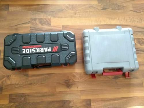

Meine erst im Frühjahr erworbene Parkside-Delegation sieht alles andere als schlecht aus... 🙂
Von Makita, welche zur geplanten Hausrenovierung angeschafft werden sollten... Bin erstmal schockiert/enttäuscht, spiegelt sich so gar nicht wieder, was man bisher alles gehört/gelesen hat!
Scheint als hat Einhell mächtig aufgeholt! Mein gekaufter Red-18V Akkuschrauber vor fast 8 Jahren war grottig... Nach keinen 4 Jahren waren beide Akku´s durch.
Und der Koffer 3x billiger als Parkside!
