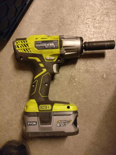

Ich stelle hier mal meine beiden Akkuschlagschrauber vor. Und vorab sei gesagt, ich bin von den Leistungsdaten und der tatsächlichen Performance eher enttäuscht.
Der Ryobi (18V, 4Ah) soll 400Nm Abzugsdrehmoment aufbringen. Der Parside (20V, 8Ah) sogar unglaubliche 1356Nm.
Gewicht:
Der Ryobi ist nicht zu schwer um damit auch länger damit arbeiten zu können.
Der Parside ist unglaublich schwer, damit macht langes arbeiten keinen Spaß.
Akku:
Den RYOBI habe ich schon 3 Jahre ohne jegliches Nachladen an jeweils 2 Autos benutzt (6 Radwechsel also) und der Akku war immernoch halb voll, dass ist Top, vor allem über diese Dauer! Allerdings habe ich ihn nur zum öffnen und "Voranziehen" der Schrauben benutzt (angesetzt mit kurzer Verlängerung von Hand).
Räder und Radnaben wurden mit einem Bosch Akkuschrauber und Drahtbürstenaufsatz entrostet, von den 2,4 Ah Akkus von Bosch sind eineinhalb danach pro Auto leer.
Ich habe heute mit zwei Parkside-Tools Schlagschrauber+Akkuschrauber den Reifenwechsel gemacht (mit dem gleichen Akku). Der 8Ah Akku war danach noch ca. halb voll.
Nutzung am Auto: (Radschrauben)
Beim RYOBI öffnen Stufe 1+2 die Radschrauben nicht! Stufe 3 hat keine Probleme mit dem Öffnen der Radschrauben.
Anziehen der RS erfolgt bei mir immer nur auf Stufe 1, dann kommt der Dremomentschlussel zum Einsatz. Nach einer viertel Umdrehung ist das DM erreicht (110-120Nm). Auch Stufe 2 schafft dieses DM noch nicht komplett. Stufe 3 habe ich nicht ausprobiert, halte ich auch nicht für sinnvoll.

Der Ryobi hat beim Öffnen von Verschraubungen am Fahrwerk Stoßdampfer, Querlenker, Koppelstangen an der Vorderachse meines Octi 2 RS auch schon ganz gut gearbeitet. Radnabenschrauben öffnen ist damit aber natürlich komplett undenkbar.

Der Ryobi ist für Rädertausch und auch weitere Arbeiten am Auto von Gewicht, Abmessungen und Leistung geeignet. Alles schafft er aber nicht.

Ich bin mit dem Ryobi ja in der Hinsicht zufrieden, dass er zuverlässig Radschrauben öffnet und damit für eine Zeitersparniss beim Rädertausch sorgt. Das war der Hauptgrund für den Kauf des Gerätes.
