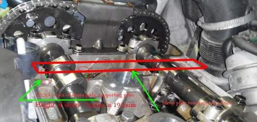

So !Nun läuft alles wie es soll! Auch OHNE Spezialwerkzeug. Ich habe nochmal das www durchsucht und dieses Bild gefunden (hier auch ein Link https://h-a.d-cd.net/15be4fcs-960.jpg )
Unten im Bild steht beschrieben in welchen Abstand die Spitze der Nockenwelle vom 1 Zylinder zum Zylinderkopfunterkante sein muss. Also zwei Hülsen angefertigt die exakt 19,5 mm Groß sind. Nun noch einen Stahlwinkel genommen, 2 Löcher rein gebohrt und 35 mm Schrauben sowie Unterlegscheiben genommen. Von der 1 und 5 Nockenwelle die Halter entfernt und das selbstgebaute "Spezialwerkzeug" aufgesetzt. Unten die Riemenscheibe auf 0 Punkt Markierung gesetzt
Mit 18 Schlüssel das das Zahnrad Festgehalten. Mit 24 Maul-Schlüssel die Nockenwelle Langsam in Position gebracht. Gleichzeitig einen dünnen Spione zwischen "Spezialwerkzeug" und Zylinderkopf gehalten und diesen hin und her bewegt. Sobald der Spion sich nur noch schwer zwischen Zylinderkopf und "Spezialwerzeug" bewegen lässt, ist die richtige Position erreicht. Dann das Zahnrad fest ziehen. Das Selbe mit der anderen Nockenwelle und wieder alles zusammen bauen. Auto gestartet, und siehe da, er läuft :-)
Natürlich ist es immer besser wenn man originales Werkzeug hat. Aber wenn nicht, dann muss man sich nur zu helfen wissen.
Wenn noch jemand Fragen hat, so kann ich gerne mein Wissen weiter geben ! Bin nun drin in der Materie :-) ALLEN Usern hier DANKE die mir so tatkräftig und rastlos zur Seite gestanden haben !Vieles von dem was ich hier gelernt habe konnte ich 1 zu 1 in die Tat umsetzten.
DANKE !
P.S: Ich werde noch ein Bild meines selbst gebastelten Werkzeuges einfügen !
