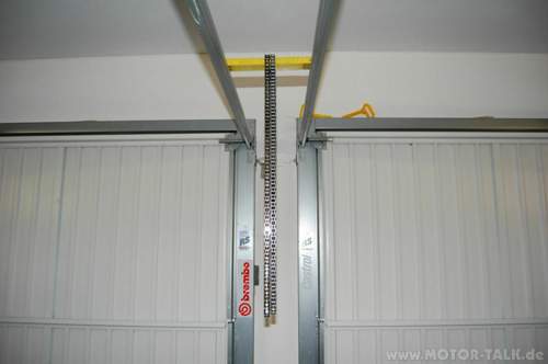

ich hab unter anderem den Signum mit Z22YH genommen weil er eine Steuerkette hat.
Und obwohl ich fast alles selber machen kann und bei meinem Vectra X20XEV inzwischen
bereits 4 X den Zahnriemen gewechselt habe wollte ich mir diese Arbeiten sparen.
UND JETZT !!!
Bei fast exakt 50000 Km ist diese scheiss Steuerkette beim anlassen uebersprungen !!!!
Ich hatte Glueck und es waren nur zwei Zaehne in die GUTE Richtung so dass nur keine
Leistung mehr da war.
Laut den ganzen Kulanzinfos hier, waere ich also mit ca. Euro 400.- dabei gewesen!
Also - die Teile beim FOH fuer ca. Euro 200.- gekauft und ran an die Arbeit.
Es geht wenigstens einigermassen und man braucht KEIN Spezialwerkzeug so als haetten
die FACHMAENNER bereits eine Vorahnung fuer haeufige Steuerkettenwechsel gehabt.
Aber SAUER bin ich trotzdem, denn ich glaube ich muss zur Sicherheit diese scheiss Kette
alle 50000 vorsorglich wechseln :-(
Gruss
STUNTMAN BOB
Aufm Bild ist die alte und die neue mit gleicher Gliederzahl und verschiedenen Laengen zu sehen.
Dsc-0001
