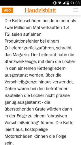

Kettenproblem VW
Steuerkette TSI
Ja und? Das weiß doch mittlerweile meine Oma.
Da ist die Oma gut informiert.
Offensichtlich gibt es aber noch Leute die die Ursache in der Dimensionierung oder in der Verwendung vom falschen Öl suchen und noch nichts von Borgwarner China gehört haben.
