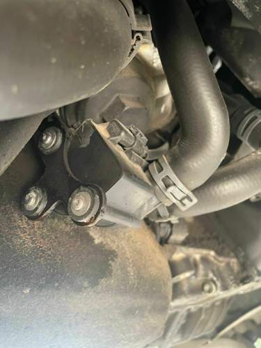

Jetzt hab ich ein scheinbar neues zusätzliches Kühlwasser leck gesehen, was für ein Teil ist das?
