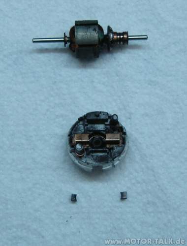

Hab den Motor von CONRAD am WE ebenfalls eingebaut, ist zwar ca. 5 mm länger als der Alte, aber passt problemlos in das Gehäuse.
Defekt s. o. und auf dem Bild
Das Lüfterrad hab ich demontiert indem ich mit einem 2mm-Dorn die Welle (Motor) nach hinten ausgetrieben habe. Das neue dann einfach aufschieben bis es ca. 1mm vom Gehäuse entfernt ist.
Mal sehen wie lange der Motor läuft? Das Original hat bei 118000 km Geräusche gemacht und wurde geschmiert. Ausfall bei 140500 km.
Motor-zerlegt

Das Alte Bosch-Motörchen hat nur noch ca. 1 mm Kohlerest, den kann ich so nicht wieder einbauen obwohl er nach Reinigung und Ballistol wieder einwandfrei läuft

Wie erwartet tat sich hier auch nichts mehr (139tkm). Beim Ausbau des E-Motors rieselte mir der Kohlenstaub entgegen. Als Ersatz habe ich mir gerade auch den Conrad Motor bestellt, auch vorsichtshalber gleich mit dem 58 Ohm, 5 Watt Widerstand, falls er doch zu laut sein sollte, wie von Balmer beschrieben.

Den alten mit 85000 km hatte nur noch "kohlenstaub", und ging auch nicht mehr an ohne ihm einen fingerstoss zu geben.
