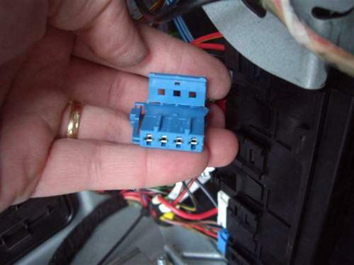

Schwierig.
Habe mit einem Spiegel fotografiert. Die Buchse 13 ist im Spiegel rechts (normal links!) blau markiert, passend zum Stecker im Vordergrund.

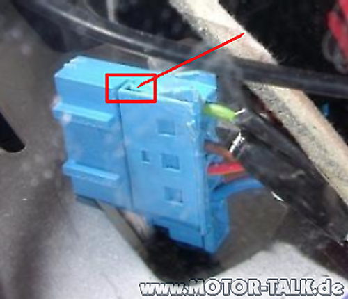

Als erstes muß der Deckel geöffnet werden.
Dazu mit einem kleinen Schlitzschraubendreher in den Spalt (mit Strich) und leicht anhebeln.
Auf diesem Foto ist das "Scharnier" rechts, das bedeutet der Deckel muß links ausrasten. In dem Rechteck kannst du die Rastnase erkennen.
Nun das ganze noch auf der anderen Seite. Da sieht es genauso aus 😉
Nun kann der Deckel vorsichtig hoch geklappt werden. Darunter sind dann Öffnungen im Kunststoff und die Rastnasen der Kontaktfedern sind zu sehen. Diese Rastnasen mit einem geeigneten Werkzeug leicht nach innen drücken und die Leitung mit Kontaktfeder aus dem Gehäuse ziehen.
Fertig 🙂
Stecker13

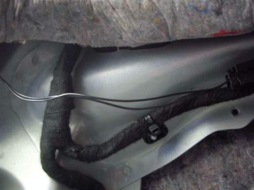

Bin dabei auf noch etwas gestoßen:
Weiß jemand, was das für ein Kabel ist?? (Bild 8, 2 Schwarze dünne Kabel, rechts Stecker)
Es geht auffällig in Richtung des ominösen Magnetschalters, der den Laderaumabdeckungsmotor beim Ankommen des Rollos abschaltet...
Wollte aber nicht auf Verdacht Kabel abschneiden und kurzschließen.
Wenn man die Kabel am Stecker (schwarz, rechts im Bild) trennt, ändert sich nichts, Motor läuft, was bei mir auch logisch wäre, da die Abschaltung nicht mehr geht (warum auch immer).

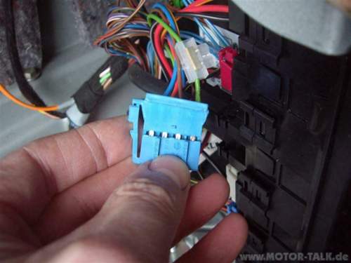

Bild 5 und 6 noch mal für alle Leidensgenossen: So sieht der Stecker 13 aus.
Bild 8: Das Kabel, dessen Funktion ich gern wissen würde.
Falls man die schwarzen Kabel bloß kurzschließen/verbinden müsste, weil sie den Magnetschalter ansteuern, wäre das wohl noch die einfachste Lösung, den Motor zu deaktivieren, da man nicht von hinten ans SAM fummeln muss, keinerlei Schrauben lösen müsste.
Die Kabel und der Stecker liegen gut zugänglich hinter der Dämmungsmatte.

Hallo Kai!
Ich meine, das müsste das Kabel zum Magnetschalter sein auf Bild 8. Wenn Du den Stecker trennst fährt die Mechanik nach Schließen der Heckklpappe noch einmal runter, danach rührt sie sich nicht mehr.
LG
Georg

Stecker 13 steckt im kurzen L Schenkel vom SAM. Von oben gezählt ist es der 2. in der vorderen Reihe. Wenn du von hinten schaust wird er durch den schwarzen Stecker 20 verdeckt. Der Stecker 20 behindert das Auslösen von Stecker 13 und kann, wenn kein Schlüssel steckt, bedenkenlos gezogen werden.
Das du vorher den Geräterahmen lösen und nach vorne schwenken musst hast du verstanden?

Löse die M6er Schraube (10er Nuss) vom Geräterahmen und schwenke ihn beiseite. Nun kannst du das SAM von hinten betrachten. Wenn du ganz sicher bist die richtige Adern zu haben, durchschneiden und einzeln isolieren. Geräterahmen wieder befestigen und fertig.
Es sind die Adern grün und blau, beide 1 mm² und jeweils ganz außen. Die mittleren Adern sind der Tankdeckel, die nicht durchtrennen!
