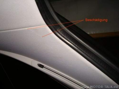

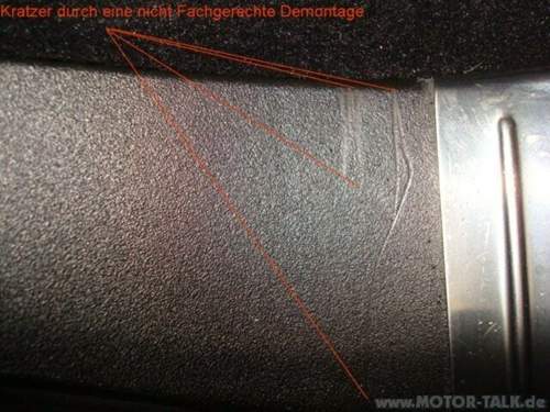

Hallo Zusammen,
nun habe ich unseren Wagen soeben beim freundlichen abgeholt und was soll ich Euch schreiben, die
Laderaumabdeckung ist nun nach tausch der Schienen noch lauter als vorher. Eine Leiste ist bei der demontage verkratzt worden und der Stoffhimmel hat auf der rechten Seite Fädengezogen.
Tja nun habe ich am Montag wieder einen Termin mit tausch der nun gesamten Schienen und Antriebseinheit und Montage einer neuen Leiste am Himmel und des Verkleidungswinkels.
Bis jetzt war ich erstaunlich ruhig bei der ganzen Sache, mal sehen was am Montag so auf mich zukommt.
Langsam glaube ich aber das diese verdammte Abdeckung garnicht leise fahren kann, das wäre der absolute Super Gau. Na vielleicht berichtet hier mal jemand von seiner bis dato unauffälligen Abdeckung.
Allen einen schönen Feierabend.

Hallo Zusammen,
nun war heute der Termin der Endgültigen Instandsetzung. Was soll ich schreiben? Es ist Ruhe und ich meine wirklich Ruhe.
Diese Laderaumabdeckung kann auch völlig leise ihren Dienst verbringen und das ist einer E-Klasse auch würdig. Wenn einige schreiben das es ihnen egal ist wenn das Dingen Krach macht OK. Seit heute weiß ich das das fahren der LRA so noch viel schöner ist.
Allen die noch Garantie auf Ihrem Wägelchen haben, lasst es machen, es bring ne ganze Menge. Aber der Radaubruder ist die Antriebseinheit(Motor), nicht die Schienen. Die vermackten Teile wurden auch zur vollsten Zufriedenheit getauscht.
Zwar bin ich nun der Erbsenzähler beim freundlichen🙂, aber das war es allemal Wert.😎
Allen einen guten Wochenanfang😉
