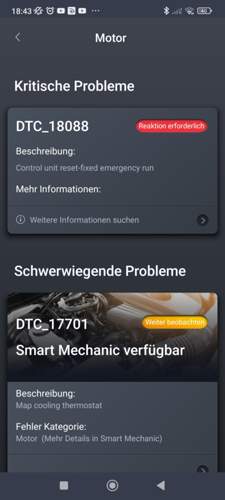

Ich habe heute meinen Golf ausgelesen und es ist der Fehler
DTC_18088
Beschreibung
Control unit reset fixed emergency run
Wie im Bild zu sehen
Gibt es schon eine Lösung????
Einmal ausgelesen
