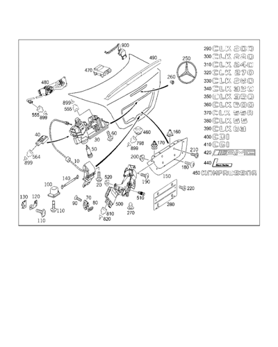

Könnt ihr mir bitte sagen wo ich das Steuergerät finde, bzw eine Explosionszeichung hier hochladen?
Viele liebe grüße
(Nachtrag, hab ein Bild angehängt - Nr 470. Wo soll das nun sein? Es schwebt in der Luft ohne Pfeil wohin es gehört)
Steuergerät 470
Die abgebildeten Teile auf dem Bild sind alle in der Heckklappe verbaut

Kann ja nicht sein das, dass Ding wieder nach knapp 17 Monaten Defekt ist (Neuteil von Mercedes).
Ich hab die elek. Heckklappe zurückgebaut. Das bedeutet nur beim Schließen muss ich das händisch machen. Ansonsten das Öffnen von innen oder per Fernbedienung funktioniert nach wie vor.
Ich fand die Schließfunktion per Knopfdruck sowieso immer lächerlich und peinlich davor zu stehen und zuzugucken wie die Klappe langsam zu geht. Jetzt mit der Hand die Klappe zuzuklappen geht viel schneller und angenehmer und man ist unabhängiger von dieser anfälligen Elektronik.
D.h. ich habe den Stecker vom Steuermodul gezogen. Die Verbindung zwischen der Heckklappe und dem Zuzieharm gelöst (eine Schraube) und diesen Arm nach unten gedreht, damit dieser nicht im Weg steht beim Schließen der Klappe. Letztendlich nur noch die Bedienleiste an der Klappe ersetzt durch eine Leiste für mechanische Klappen und das wars.
PS: Bei meinem war nicht das Steuergerät defekt, sondern der Motor bzw. auch das Getriebe was dran hängt. Und das ganze war nur als elektrisches Modul zu kaufen. Also ein Metallgerüst wo der Motor, Getriebe, Zahnräder, Potentiometer und noch ein paar bewegliche Arme usw. dran hängen.
Nur den Motor bzw. das Getriebe einzeln kaufen ging nicht. Bei mercedes kostet das Modul 1200€ ohne Einbau. Gebraucht 350€ ebay.
