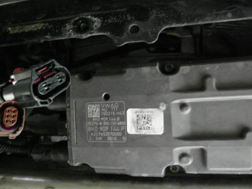

Ich habe einen A5 Bj 2015 (Steuergerät Nr. 8K0.909.144 B Software-Stand 0510). Habe das trotzdem mal hier unter "A4" gestellt, da dort die gleiche Lenkung drin ist und sich sehr viel mehr Nutzer mit dem Fahrzeug beschäftigen. Nach einem Bordsteinanstoß meldet die Lenkung einen Fehler. Das Rad ist nur verschrammt, aber die Spurstange war leicht verbogen und musste getauscht werden. Sonstige Schäden sind nicht erkennbar. Laut VCDS ist das Steuergerät defekt und zeigt nun diese Meldungen (lassen sich nicht löschen, habe unwichtiges rausgenommen):

Ein Zugriff zur Rücksetzung ist nicht möglich, wird verweigert. Auch nachdem das ganze länger spannungslos war setzt sich nichts zurück. Der Leistungsanschluß hat Spannung. Die andere Spannungsversorgung für das Steuergerät kann ich nicht prüfen, da ich noch keine Steckerbelegung dazu gefunden habe. In einigen sekundären Meldungen aus anderen Steuergeräten wird der Lenkwinkelsensor als defekt erwähnt ("unplausibles Signal"). Zu diesem finde ich aber auch keine Referenzen. Ich weiß nur, daß hierzu einer der drei Stecker am StG gehört, wohl der schwarze kleine.
Die Werkstatt empfiehlt, die ganze Lenkung incl. StG zu erneuern, aber das ist mir erstmal zu teuer, wenn der Fehler völlig unklar ist (vielleicht nur ein Softwareproblem). Ich sehe keinen technischen Grund, warum der Anstoß das Steuergerät beschädigt haben sollte.
Jetzt komme ich nicht mehr weiter und hoffe, daß jemand die eine oder andere der folgenden Fragen beantworten kann:
1. kann es sein, daß das Steuergerät bei Überschreitung einer max. Lenkkraft verriegelt (ähnlich wie Airbagsteuergerät) und wenn ja, lässt sich das zurücksetzen?
2. Hat jemand eine Steckerbelegung (und ggfs Referenzwerte)?
3. wie läßt sich der als Fehler gemeldete Lenkwinkelsensor prüfen?
4. Wer kann ggfs. so ein StG instandsetzen? Für die "kleine" A3-Lenkung habe ich eine Spezialfirma gefunden, die haben aber für diese "große" Lenkung abgesagt.
5. Wer ist der Hersteller der Lenkung? Bekommt man da Infos?
6. falls ich doch eine der überteuerten Austauschlenkungen kaufen muss: lässt sich die mit VCDS anlernen und wenn ja, wie? Auch dazu habe ich nichts gefunden.
Bin für alle Hinweise dankbar
Andreas

RCEPS-Lenkungen sind eine Eigenentwicklung des Standorts Braunschweig. Ausser das ich versuchen würde die Lenkung auf die aktuelle Version zu flashen fällt mir auch nix weiter ein.
Die wirt doch beim Freundlichen mit einem Svm-Code codiert und freigeschaltet.
Anschließend die Lenkanschläge neu Lehrnen.

Mit dem SVM-Code geht wohl nur bei Audi selbst. Das wäre ja wohl dann das Flashen.
Ich habe nun auch bei Ross-Tech gefunden, wie man das StG neu codiert, auch wenn mir in der Anleitung noch einiges unklar ist. Aber dort wird auch vorausgesetzt, daß das StG keinen Fehler meldet. Hier beißt sich die Katze in den Schwanz: wie beschrieben verweigert es mir ja den Zugriff dafür.
Noch irgendjemand eine Idee zum Check des Lenkwinkelsensors? Der möglicherweise der Auslöser ist bzw. dessen Signal (durch defektes StG??) als unplausibel gelistet wird.

Beim Eintrag Steuergerät defekt muß die Lenkung ersetzt werden.

"ich habe das Problem vor ein paar Monaten gelöst und möchte hier noch abschließend ein paar Hinweise geben. Dann haben spätere Fehlersucher wenigstens ein paar verifizierte Hinweise zu den Gerüchten.
Ich habe mir also dann eine gebrauchte Lenkung aus einem Heckschaden gekauft und eingebaut. Die war zwar 1,5 Jahre älter und mit dem vorherigen Softwarestand, aber das war erstmal eine aussichtsreiche Möglichkeit. Und Sie war mit belegbarem km-Stand und relativ bezahlbar. Relativ heißt "nur" wenige Hunderter, viele wollen ab 500.- aufwärts. Zum Vergleich: die "kleine" elektrische Lenkung aus A3, Golf, Passt etc, gibt es gebraucht und gleich alt ab 100.-, hydraulische (ältere) für unter 50.-. Neupreis vierstellig, ohne Einbau etc.
Also eingebaut, dann fordert das Bordsystem zum Anlernen auf. Ein paar Meter gerade vorwärts/rückwärts, einmal ganz nach rechts, bis er piept, das gleiche nach links - und das war es schon!
Seit ein paar tsd km keine Fehler etc. aufgetreten, sauberes Fahrverhalten.
Fazit:
- zum Anlernen nicht mal VCDS nötig
- es findet offenbar kein Abgleich zwischen FIN und Stg. statt, wie es z.T. behauptet wird (der zu Fehlermeldung führen würde)
- ich kann nicht sagen, ob es möglich ist, das Stg. von der Mechanik getrennt zu tauschen. Manche behaupten, dann würde das gesperrt (was ich nicht glaube, s.o.). Aber dies Risiko wollte ich nicht eingehen. Auch wenn ich glaube, daß bei mir nicht das Steuergerät, sondern die Peripherie defekt ist (Stellmotor, Sensor etc.).
Ich würde nach wie vor gerne die Software updaten, aber dazu habe ich keine Beschreibung gefunden. Mit VCDS wohl nicht möglich?"
