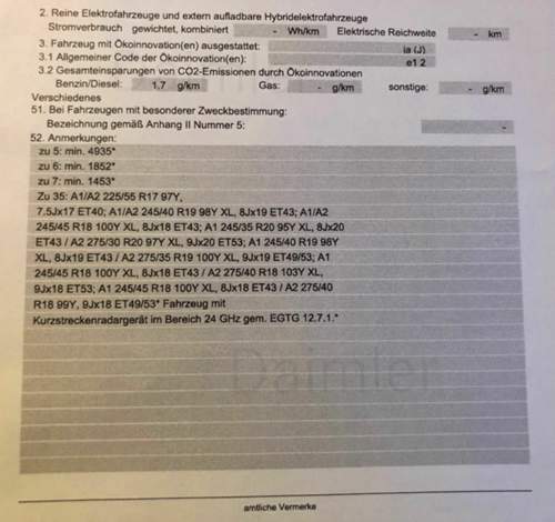

Nein,
alle zulässigen Reifengrößen stehen im COC oder auch EG-Übereinstimmungsbescheinigung unter Punkt 52., welches Du mit den Fahrzeugpapiere ausgehändigt bekommen hast....!!!
Unter Punkt 35. steht die Reifengröße mit der das Fahrzeug ausgeliefert wurde, diese steht dann auch in der Zulassungsbescheinigung Teil I.
..... so ist es! Und damit sind die alle "eingetragen". Welche gerade davon drauf sind ist - für die Steuer - ohne Bedeutung.
Mein jetziger Kenntnisstand:
Wer ein Auto mit z.B. 20-Zöllern will, bestellt sich eines mit Standart-Winter-Rädern und kauft sich danach die großen (Sommer-)Räder. Er zahlt dann auf Dauer weniger Steuern als derjenige, der das Auto mit den großen Felgen bestellt und sich später kleinere für die Winterreifen dazu kauft.
