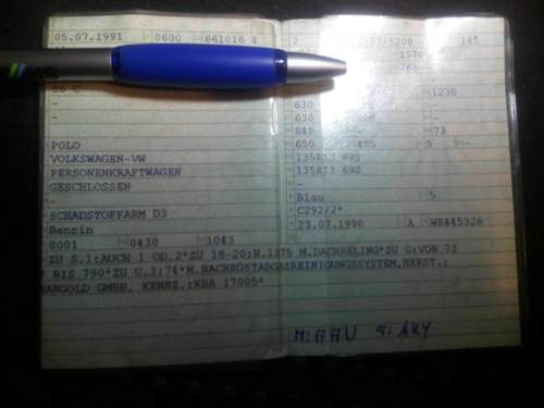

Ich hab grad ein kleines problem. Hab mir kürzlich ein steilheck mit AAU motor gekauft.
Im fahrzeugschein steht drin, das ein minikat nachgerüstet wurde und die emissionsklasse wurde von E1 zu E2 geändert.
Hab dann heute den steuerbescheid bekommen und laut dem wollen die 166 € von mir. Hab dann grad mal da angerufen und die erzählen mir, das hat schon alles seine richtigkeit und so alte autos können garnicht E2 haben. Mein einwand, das die minikats ja nur nachgerüstet werden um eben genau DAS zu ändern, stieß da irgedwie auf taube ohren. Hat sich da mal wieder irgendwas geändert, irgendwelche vorschläge?

0477 da passt keine deiner nummern?
Ich pack mal ein bild von der zulassung mit rein. Da kann man ja sehen, das ein kat nachgerüstet wurde und die emissionsklasse auf Euro 2 geändert wurde. Macht ja keinen sinn, wenn nich wegen der steuer?
Sollten die Schadstoffklasse richtig eingeschlüsselt und der Steuerbescheid damit falsch sein, stehen Deine Möglichkeiten ebenfalls auf dem Steuerbescheid. Das fängt bei einem einfachen Widerspruch an und geht bis zu einer Klage vor dem Verwaltungsgericht.
Kann es sein, dass das kein AAU ist?
Denn E2 an der Stelle heißt "Euro 1".
E2 Schadstoffarm = Euro 1
Klingt komisch, ist aber so.
Weswegen ich frage, ob das wirklich ein AAU ist:
Der HZ war auch ein 1l mit 45PS und den bekam man nur mit Nachrüst-Kat auf Euro 1.
In deinem Schein steht ja quasi "Euro 1 nachgerüstet".
Dann wäre das nämlich alles so richtig.
MfG
Chris
Den Polo gab es mit und ohne Kat...
Deiner hatte offenbar keinen Kat und wurde mit einem Nachrüstkat von HJS versehen - somit erhält er Euro1 (E2). Nur mit zusätzlichem Minikat würde er auf Euro2 kommen - davon ist in deinem Schein aber nichts zu lesen.
Es wurde von ohne Kat oder mit U-Kat auf G-Kat nachgerüstet. Also es ist kein Minikat (der bei Autos ohne G-Kat ab Werk auch grundsätzlich nicht möglich ist) vorhanden und damit bleibt es bei Euro 1 =15,13 EUR pro 100 ccm.

Ja du hast recht. Ich hab mal bei HJS angerufen. Sehr kompetent und voll freundlich.
Genau das haben die mir auch erzählt. Der wagen hatt wohl ursprünglich keinen kat, bzw war nur bedingt schadstoffarm. Deswegen wurde ein geregelter kat von HJS nachgerüstet mit dem der wagen dann auf Euro 1 kam. Also nix billige steuer. Das dann im schein E2 steht find ich allerdings verwirrend.
Aber ok. Trotzem vielen dank für eute mithilfe 🙂

Da hat sich ein Fehler eingeschlichen, bei meiner Liste der Schlüsselnummern zu Euro 1:
Richtig wäre folgende:
01, 02, 03, 04, 09, 11, 12, 13, 14, 16, 18, 21, 22, 77
Was dann auch passen würde mit deiner (04)77 Nummer im Schein.
Inzwischen hat sich ja geklärt das, dein Polo ein EU Fahrzeug ist , der original nur ein U-Kat hatte.
Und erste später ein G-Kat nachgerüstet bekam und somit auf Euro 1 (alt Euro 2) kommt.
Also hat das schon seine Richtigkeit mit den Steuern, von 166€ pro Jahr.

Nein kein AAU. Meines Wissens gab es den AAU nur mit G-Kat.
Anders als beim PY und 3F den es sowohl mit G-Kat als auch ohne gab.Entweder ein ACM oder ein HZ dürfte da unter der Haube werkeln.
Die beiden Vergaser Motoren wurden etwas bis 8/1992 verbaut, also bis einschließlich Modelljahr 1992.
Die hatten nur ein U-Kat.Wo jetzt aber der Unterschied zwischen ACM und HZ ist, das kann ich dir auch nicht sagen.
Aber gut möglich das es wie beim MH und 2G ist, beides 55PS Vergaser.
Dort gab es nur einen neuen MKB weil die Motornummern nur 6 Stellig sind und die komplett vergeben waren. Sprich es wurden 999.999 Stück vom MH gebaut und weil es keine freien Motornummern mehr gab, wurde ein neuer MKB genommen, nun waren wieder 999.999 Stück möglich.Das wäre eine Erklärung für die beiden MKB´s HZ und ACM.
