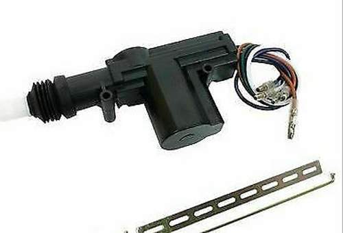

Ich habe sowas wie auf dem Bild verbaut.
Gibt es für ganz kleines Geld bei e-bay, funktioniert seit ein paar Jahren.
Stellmotor ZV

ich weiß nicht ob die Stellmotore in den verschiedenen Typen alle gleich sind.
In meinem G, ( 350GD Bj. 96 ), ist der Stellmotor mit der Nr. 0048 20 24 42 verbaut.
Der kostet bei Mercedes rund 140 €.
Der von mir genannte, von e-bay, kostet ca. 5 €, ich denke, bei einer Preisdifferenz
von rund 135 €, kann man das Risiko eingehen und das versuchen. Bei mir funktioniert es !!
