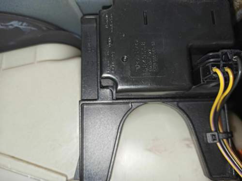

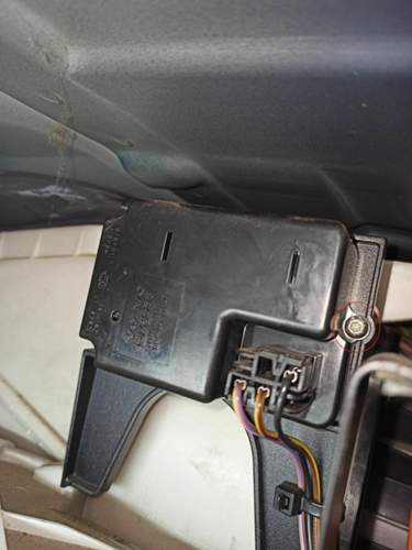

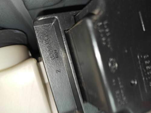

Stellmotor Umluftklappe nur eine T15
Keine weitere Schraube unten
Hier auch keine Schraube oben
