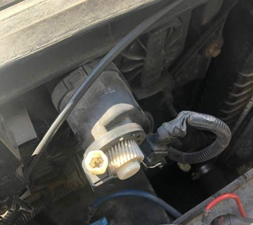

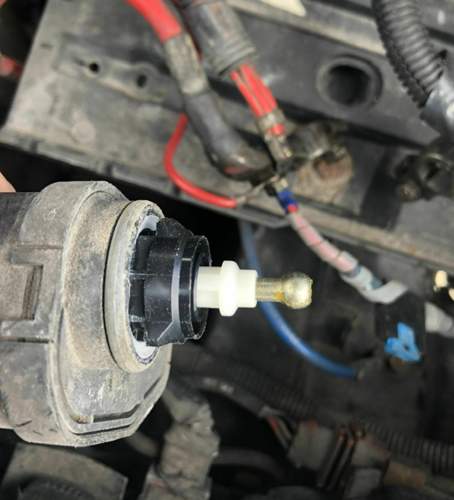

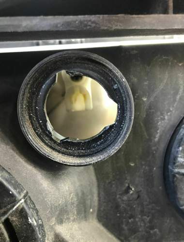

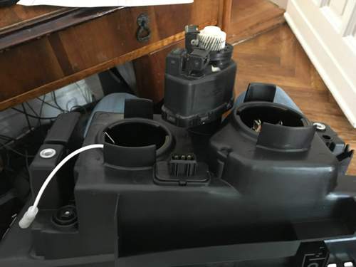

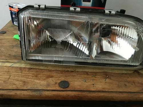

ich bekomme die Stellmotoren (in die guten Depo-Scheinwerfer 😁) nicht festgedreht. Die Achse ist drinn, eine dickerer o-Ring auch schon, dennoch ist es "lapprig". Zudem kommt am Schalter kaum Strom an!
Sind es vielleicht die falschen Stellmotoren? Auto ist Mj `96.
Gruß Philipp
Denke da gibt es keine anderen Stellmotoren...original sollte passen... hab die TYC drin... Motoren passten ohne Probleme... ist wohl ein Depo Problem... 😉

moin Phillip.
bei meinem linken Depot Scheinwerfer ging der Stellmotor wunderbar rein. Was ist denn mit dem Stellmotor der dabei ist? Ist der keine Option?
Da ist doch kein Stellmotor dabei nur der mechanische Versteller der raus muss und stattdessen der alte Motor verbaut wird.
Ich hatte mehrere Zubehör Scheinwerfer gehabt auch DEPO und die haben an sich ohne Probleme Funktioniert. Man merkt zwar das die Fertigungsqualität nicht an Hella rankommt aber sonst ok. Einzig die Halteklammern für das Glas waren Müll und sind sehr leicht abgesprungen, aber auch da habe ich dann die alten genommen.
