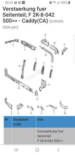

Zu 1) bedenke aber, dass nach der Demontage der Seitenverkleidungen in 'nem Kombi (Family/Life) noch die Metallhalterungen für die Verkleidungen kurz hinter der C-Säule/Schiebetür vom Blech aus in den Raum ragen (knapp unter dem Fensterausschnitt)... da diese geschweißt sind, kann man sie höchstens abflexen... und dann später leider keine Verkleidungen mehr stabil befestigen...

Dieses Foto hab ich eh hier im Forum gefunden, sieht man hier möglicherweise die Teile oder ist das ein anderes Modell?

@worldiscubik schrieb am 13. Januar 2020 um 21:52:12 Uhr:
Wie weit ragen die denn vom Blech herein? Also sind das nur so 1-2 cm oder mehr?
Hast du vl Fotos davon?Dieses Foto hab ich eh hier im Forum gefunden, sieht man hier möglicherweise die Teile oder ist das ein anderes Modell?
LG
Vielleicht sind die Teile mit den gelben Pfeilen gemeint? Ich dachte bisher die wären nur gesteckt. Hab aber noch nicht versucht, die zu entfernen, könnte ja den Lack zerkratzen. Ich denke ich werde da einfach eine Plastikleiste reinklemmen oder so.
