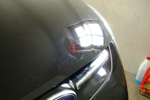

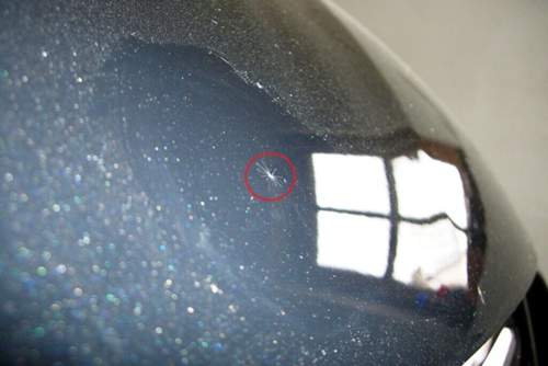

Heute habe ich, Andis Tipp folgend, die Motorhauben-Haltestange am oberen Ende mit Schrumpfschlauch überzogen. Beim Öffnen der Haube fiel mir eine kleine Delle auf, ca. 5 cm hinter der Haubenvorderkante, etwas rechts von der Ford-Pflaume (gegen Fahrtrichtung gesehen). Bei genauerer Begutachtung zeigte sich ein offensichtlicher Steinschlag-Schaden, der aber nicht etwa von außen, sondern von innen kam. Auf der Innenseite der Haube sieht man den blanken Einschlag im Blech. Man kann es sich so vorstellen, als wäre von innen her ein Schlag mit Hammer und Körner auf das Blech erfolgt. Besonders dumm daran ist, dass dadurch wohl auch der Außenlack leicht aufgesprungen ist.

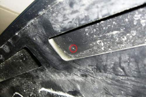

Wie, verd..., kann es sowas geben? Ich kann es mir nur so erklären, dass ein Steinchen genau in den Spalt zwischen Kühlergrill und Motorhaube geflogen ist und dort von der schrägen Oberkante des Grills nach oben hin abgeprallt ist. Tatsächlich ist an dieser Oberkante ebenfalls eine Einschlagstelle im Kunststoff zu sehen, die mit dem Haubeneinschlag praktisch auf einer Linie liegt.
Jetzt hat ja die Haube im vorderen Randbereich innen sogar Verstärkungsbleche. Die sind aber leider mit einigen Langlöchern versehen. Natürlich musste der Stein genau durch so ein Loch auf das Außenblech treffen. So ein "Glück" möchte ich mal im Lotto haben. 🙄
Am Montag werde ich erst mal zum Lackdoktor fahren und Rat einholen. Meine Versicherung übernimmt in der Vollkasko einmal pro Jahr einen mittels "Smart Repair" behebbaren Kleinschaden mit 50 € SB ohne Rückstufung. Irgendwas muss gemacht werden, bevor Rost ins Spiel kommt. Echt ärgerlich beim neuen Wagen, aber was hilft's.

Ok, dieses Prinzip hat zwar mit Billard auch viel zu tun, aber hier war ja sinnbildlich nur eine (1) Kugel (Stein) im Spiel, die über Bande lief, also Einfallswinkel = Ausfallswinkel bei wenig Energieverlust. Wenn der Stein z. B. waagrecht ankommt und auf die schräge Kante vom Kühlergrill trifft (ich nehme jetzt mal 45 Grad Augenmaß), dann prallt er genau senkrecht nach oben ab und behält einen Großteil seiner Energie (Querschlägerprinzip). Weil der Stein nicht exakt rund ist und der Kantenwinkel wahrscheinlich nicht genau 45 Grad beträgt, prallt er sicher nicht absolut senkrecht ab, aber doch in etwa. Deswegen (und weil beide Einschläge lagemäßig korrespondieren) bin ich auf meine Theorie gekommen. Ich finde keine Hinweise auf eine plausiblere.

So, hier die versprochenen Fotos. Ich glaube, sie belegen meine Querschläger-Theorie recht anschaulich.
Man sieht auch gut die sternförmigen Einrisse im Lack. Wenn ich das nicht richten lasse, ist das Rostrisiko zu hoch. Dumm ist auch, dass die Delle nach außen geht. Man muss die ja sicher erst nach innen drücken, damit man da spachteln und glätten kann. Mag gar nicht dran denken. 🙁
Gibt's hier im Forum Experten, die beurteilen können, ob Smart-repair hier noch ausreicht und was das ggf. so kosten würde?

.... wenn es ein guter Smarter ist könnte es evtl. funktionieren. Schätze mal 200€ bestimmt.
Evtl. hilft ja nach dem Drücken auch Tupflack, die Stelle ist ja nicht groß. Anschließend Lackschutzfolie darüber.
Ist auch nicht dolle, aber evtl. doch billiger.
Ich würde mindestens 5 Smarte befragen aber auch prof. Lackierereien.
Beim letzten Auto mussten beide Stoßfänger wegen kleinen Kratzern lackiert werden.
Die Smarten wollten für beide 450-500€, ich habs beim Profi für 250€ bekommen.
