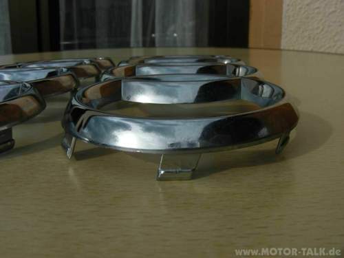

musste heute feststelle, dass in meinen Audi Ringen an der Front eine Stecknadelkopfgroße Einkerbung zu Sehen ist.. ist dementsprechend jetzt nicht so auffällig, aber ICH sehe es halt..
Habe direkt dazu nichtds gefunden, nichtmal allgemein Steinschlag Audiringe / Emblem / Logo etc.. ausbessern kann man da nichts denk ich mal?! Die Ringe einzeln sollen original von Audi um die 18 eur kosten und sind eingeklippst?
Handelt sich um einen 8PA EZ 12/2009.
Ist der Tausch mit größerem Aufwand verbunden oder kriegt man das realtiv gut hin?

Grill muss raus, oder Stoßstange ab... Grill raus geht nur mit kleinen Händen 😉

smhb, das geht doch viel einfacher: mit einer kleinern Säge und einem Seitenschneider sind die Ringe in 5 Minuten entfernt und die neuen eingeclipst. Da schraub ich doch nicht stundenlang die komplette Frontpartie oder den Grill weg und wieder dran 😎. Zumal die alten Ringe wahrscheilich eh in der Tonne landen.
Schöne Grüße
Samsara, der das schon ausprobiert hat

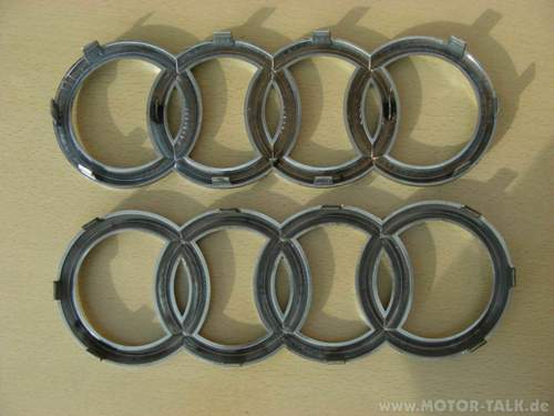

Beim Bestellen der Ringe darauf achten, dass du die richtigen bekommst - die wurden wie das Audi-Logo optisch verändert, glaube ab MJ10.
MJ09 hatte noch die alten, MJ11 hat die neuen. Beim A4 waren die neuen Ringe ab MJ10 drauf, also wohl auch beim A3

Original geschrieben von tkxtkx
Die Ringe müssten die aktuellen sein wenn ich mich nicht täusche!
Bei den alten sind die Innenseiten der Ringe genauso schräg wie die Außenseiten. Bei den neuen sind die Innenseiten fast senkrecht und die Außenseiten viel flacher, man schaut also fast nurnoch auf die Außenseiten jedes Ringes.

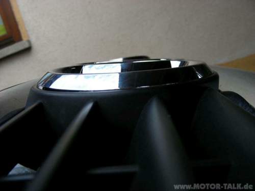

Original geschrieben von patrickx
Passt jetzt noch "Porsche" mit unter die Ringe? 😁
Porsche gehört unter die Ringe!!! 😁

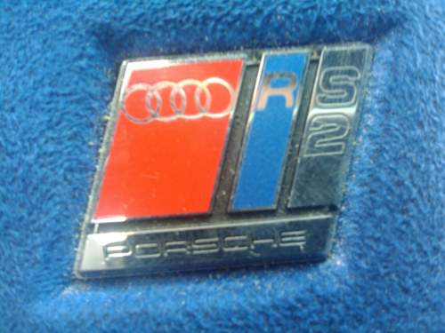

RS2 Logo

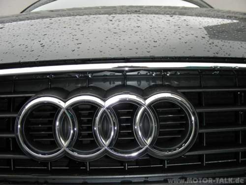

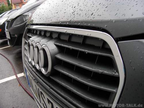

Man gut, dass ich meine Sportbacks aus allen Ecken fotografiert hab 😁 Anbei mal die Fotos "alt" und "neu". Ist zwar einmal Heck und einmal Front, waren aber die besten Fotos.
Ich glaub da hast du genug Platz, um Porsche drunter zu schreiben 😁
Müsste man da jetzt einen Unterschied erkennen, wenn man mal davon absieht, dass es hinten nass war? 😕 😁
Müsste man 😁 Bei Wikipedia sind beide Audi-Logos in der Druckversion. Da kann man es besser erkennen, falls du dem Unterschied auf die Spur kommen möchtest 😉
