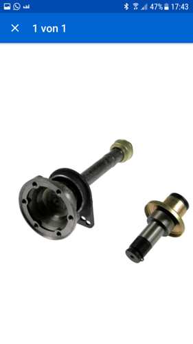

Bei meinem T4 California von 1992 mit AAB Motor scheinen die Flanschwellen ausgeschlagen zu sein.
Beim starken beschleunigen kommen üble Geräusche von vorne links.
Soweit kein Drama nur finde ich nirgends Ersatz. Habe mal 2 Bilder angehängt.

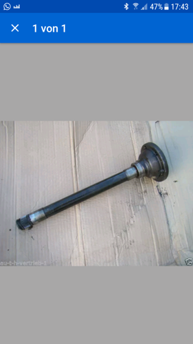

Bild 1 zeigt das Teil was ich brauche, Bild 2 zeigt das Teil was ich finde. Es steht in der Beschreibung immer dabei das es passend wäre für den 2,4L Diesel aber die haben immer dieses Lager drann was ich nicht habe.
Habt ihr eine Idee?
Vielen Dank und Grüße Tobi 🙂

Das Teil auf dem 2. Bild ist doch für die großen Getriebe vom 102PS und 150PS TDI, das passt nicht beim Suagdiesel.
Was soll an dem Teil auf dem ersten Bild kaputt sein das es Geräsuche macht ?
das es auf der rechten Seite verbaut ist weisst du ?
Wie soll das links Geräusche machen ?
Ich würde da eher auf ein defektes Radlager oder ein verschlissenes Lager im Getriebe tippen, dafür muss aber das Getriebe zerlegt werden.
Ja das es auf der rechten Seite verbaut ist weis ich. Möchte aber gerne gleich beide Seiten tauschen wenn ich schon drann bin.
Die Flanschwellen haben Spiel in alle Richtungen, dachte deswegen das sie "ausgeschlagen" sind.

Wenn da wirklich Spiel drin ist wird das auch mit neuen Wellen da sein, das Lager dafür sitzt nämlich im Getriebe und nicht in der Welle 😉.
Nicht das nur ein Kreuzgelenk hin ist ?
Oder wurde da schon was gemacht ?
Das Lager musst du eigentlich haben, sonst fliegt die Welle Kreuz und quer durch den Motorraum.
Hat der AAB nicht normale Wellen, ohne das Gelenk dazwischen ?
Kann mich nicht daran erinnern, jemals so etwas gesehen zu haben.
