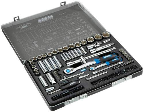

Ein Testsieger-Kasten aus einer anderen Zeitschrift (selbst ist der mann) ist der 94-teilige Brüder Mannesmann M29775 für derzeit 93 Euro. Der macht durchaus was her. 10 Jahre Garantie.
Test als PDF-Anhang.

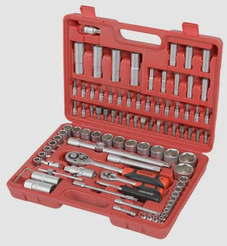

Die Belastbarkeit der Ratsche des unten gezeigten Koffers liegt bei 670 Nm, dann verbiegt sie sich. Das ist ein 94-Teile-Billigkoffer, der bei Louis für 29,99 Euro zu haben war. Die Belastbarkeit der Hazet-Ratsche 916 HP (laut Hersteller bis 1000 Nm belastbar) aus dem 953-HP-Koffer liegt bei 690 Nm, dann verbiegt sie sich. Bei der Stahlwille-Knarre brach bei 670 Nm die Mechanik. Mal zur Einschätzung: 600 Nm ist das Drehmoment für die HA-Radschrauben an einem Traktor, und so ein Drehmoment übt man üblicherweise nicht mit einer 28 cm kurzen Halbzoll-Ratsche aus.
@StrichAchtundSo schrieb am 22. November 2020 um 11:42:11 Uhr:
Und ein Schlüssel der Faktor 1.2 abkann, hat gegenüber dem mit 1.0 das Wochenende gerettet wenn eben mal das 1.1 fache der Belastbarkeit für eine Aufgabe gefordert war - unbezahlbar.
Bleiben wir bei einem realistischen Szenario. Eine 17-mm-Halbzoll-Nuss verträgt nach DIN ein Drehmoment von 425 Nm. Wann soll das nicht reichen? Meine Radschrauben mit SW 17 bekommen 110 Nm. Das wäre dann für die passende Nuss nicht Faktor 1,1 oder 1,2, sondern rund Faktor 3,9 bis zum Erreichen der DIN-Belastbarkeitsgrenze – sagt Theo Retisch.
Steckschluesselkoffer Louis 29,99 €
