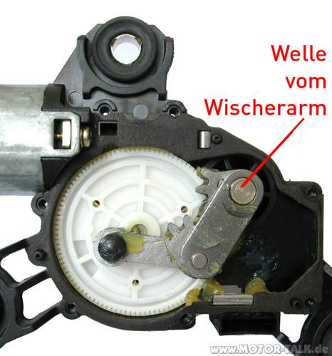

Die Endabschaltung bzw. Erkennung von einer kompletten Wischbewegung (einmal 180° hin und her) erfolgt über einen Schleifring. So war das zumindest im Motor von meinem B4 und ich denke daran wird sich nicht wesentlich etwas geändert haben. Anbei ein Bild (ist von einem Toyota-Wischermotor, war in meinem B4 aber identisch). Man sieht das große weiße Zahnrad, das vom Motor direkt angetrieben wird. Dieses dreht sich immer in eine Richtung. Das Metallgetriebe, das mit dem Zahnrad verbunden ist, führt bei einer 360° Umdrehung des weißen Zahnrades eine 180° hin- und her Bewegung der Welle des Heckwischers aus. Das kann man sich gut vorstellen, wenn man mal gedanklich das weiße Zahnrad dreht und die Getriebemechanik im Kopf bewegt. Auf der Unterseite des Zahnrades ist eine Schleifbahn. Darüber erkennt die Elektronik im Wischermotor die Wischbewegung bzw. die Nullstellung des Wischers.

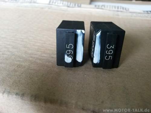

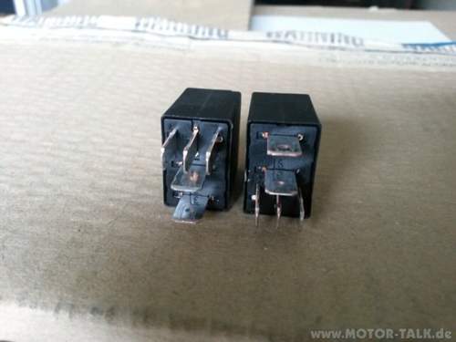

Ich hänge noch die Bilder vom Motor und vom Relais an. Belegungen der einzelen Pins kann man meiner vorigen Posts entnehmen - wenn die Bilder gegen Forenregeln verstoßen, bitte ich um PN oder direkte Entfernung.
Wie man am Motor sehen kann, ist da intern tatsächlich nur ein Schalter ... zumindest etwas, das sich im Ersatzschaubild als Schalter darstellt. Und daher ist es auch egal, dass da nur 0.5mm² Leitungen hingehen - meiner Theorie nach sind das eh bloß Steuerleitungen wo kein relevanter Strom fließt.
