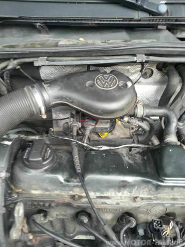

Habe das Problem das mir die Kabel an der Zentraleinspritzung gebrochen waren und ein bischen geschmort haben.Habe es jetzt notdürftig gelötet das ich fahren kannaber es ist nichts für ewig.Wollte gestern bei Vw einen bestellen und er sagte mir den gibt es nicht mehr.Deshalb meine Frage an euch ob einer weiß wo es den 4Poligen stecker kriegen kann.Es handelt sich um einen Face mit 90ps Baujahr 95 Kn:ADZ.Schonmal Danke im vorraus.

Geh zur Verwertung und bau den Motorkabelbaum bis zum Kompaktstecker aus ... dann hast alles dran.

Das Problem ist bekannt und wird auch von mir nur Verlötet...das hält Ewig +zusätzlich 3 tage...🙂

wenn nur die Kabel verbraddelt sind ... löten oder Pins neu ansetzen ...
dachte der Plaststecker ist kaputt
Hallo
Wo die Pins im Stecker sind ist alles verschmort das ich Zahnstocher dazwischen gesteckt habe das es keinen Kurzschluß gibt.Ist auf dem Foto nicht zu sehen weil es unter der Tülle ist und es für Foto nicht auseinandernehmen wollte

Also ich komme an den Stecker noch dran. Ncht bei VW, aber bei einer Firma von Bosch. Ist das bloß ein 4-poliger Tyco Power Junior Timer, oder so? Female oder Male? Foto und gennaue Bezeichung wäre hilfreich.

Die entsprechenden Stecker bekommt man eigentlich alle noch beim Freundlichen. Bei den Pin's sieht es anders aus... einige verkaufen dir die für teures Geld, andere geben die gar nicht raus und du musst ein Rep.-Kabel kaufen. Ca. 30 cm Kabel und auf beiden Seiten ein Pin dran, dann musst du auch löten. Eventuell hast du glück und in einer freien Werkstatt, die auch Autoelektrik macht crimpt die an den Kabelbaum die neuen Pin's für einen kleinen Obolus.

Bei uns der Freundliche sagte das es den Stecker nicht mehr gibt.Die Pins ist das kleinere Übel habe einen alten noch aus dem Stecker bekommen und habe die Gleichen gefunden sind wohl von Mercedes aber das ist ja egal habtsache es funktioniert.Bei Ersatzeile von Stecker und Pins ist Mercedes besser weil man immer alles kriegt wenn mans braucht und wir brauchen die auf der Arbeit Täglich. Trotzdem Danke für den Tip

Also den Stecker gibt es noch bei VW. Bei Bedarf kann ich dir die Nummer geben. Kontakte kann man auch noch bestellen, sind eben nicht günstig bei VW.
Sind aber auch über Würth zu beziehen in VW Norm.

Ich plädiere da für die Reparaturstecker , da man für die Kontakte von Würth wieder ne eigene Crimpzange benötigt. Bei 4 Steckverbindern lohnt diese Investition nicht. Dann lieber 4 Löt-Schrumpf-Verbinder nehmen und diese mit Feuerzeug verarbeiten.
Also ... von mir gibts den Stecker mit gaaaanz kurz abgeschnittenen Drähten ...
Die Kontakte muß er auspinnen und in das Gehäuse von mir einstecken ...
