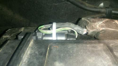

auf meiner Suche nach dem Grund für sägenden Motorlauf, Ausgehen im Leerlauf und permanent klackerndem Magnetventil des Aktivkohlefilters, habe ich die Ursache hoffentlich gefunden:
Ein Kabelbruch direkt am Stecker des Saugrohrdrucksensors, s.Foto, ein neuer Stecker wäre gut.
Weiß jemand, wo ich den einzeln oder als RepSet bekomme?
Oder ist hier jemand zufällig aus der Nähe von Siegen/NRW, der einen intakten Stecker mit bischen Kabel dran über hat?
Habe zwar einen onlineVersender aus der Schweiz gefunden, der bietet einen Stecker mit den 3Leitungen und Quetschverbinder an...das aber für stolze 35,-SFR. Plus Versand natürlich..
Danke an ohctuner für den Tipp aus https://www.motor-talk.de/.../...gnetventil-klackert-t2218321.html?...
Danke 🙂
Gruß schwedens
SO .. alles wieder gut - heute einen der neuen gebrauchten Stecker eingelötet .... UND ER LÄUFT WIEDER :-D
Kein tickerndes Magnetventil, kein Ruckeln u.Sägen im Standgas...läuft wieder wie 'Nähmaschiensche' JUHUU (-:
Danke an alle für die Unterstützung, anbei noch ein Foto, wie's jetzt ausschaut
Schönes WE!

Wenn Du nichts finden solltest dann kannst Du das weiße Kabel etwas blanck machen und mit dem Lötkolben etwas Lödsinn an dem Kabel vorne dran machen und anschließend wieder bis zum Anschlag in den Stecker drücken und mit der Heißklebepistole hinten im Stecker einlaufen lassen. So habe ich es vor 6 Jahren gemacht und es hält immer noch . Must ja nicht jeden Tag ab ziehen oder irgent etwas machen und wenn das hält echt super. Aber nur wenn Du kein Stecker ergattern kannst und dies ist die billigste Eigenbau Version.

Zum Schrottplatz bin ich nicht, aber zum nächsten freundlichen...und sie hatten tatsächlich einen gebrauchten Stecker da, bzw.2 .. ob sie passen (und auch ok sind) konnte ich noch nicht ausprobieren,weil ich nicht mit dem Twingo dort war und jetzt auf der Nase lieg.
Aber sieht vielversprechend aus :-)
Wenn nicht, versuche ich es mit bombers tipp
Danke euch, werde berichten, ob's geklappt hat
Schönen Abend u. Grüße

Ich haben soeben das gleiche Problem an meinem Kangoo 1.4. Nach ewiger Internetrecherche bin ich fündig geworden. Der Stecker dürfte ein 3 Pol "Delphi Metri Pack 150" sein. Zu finden z.B. unter: http://www.kabelschuhe-shop.de/Steckverbinder/Delphi-Stecker-Metri-Pack-150:::314_565.html?MODsid=iqgkl3hfdsvsagb9h9hcudbtr2
Auf der Seite findet sich auch ein Stecker für die Kangoo Einspritzventildüsen. Das sollte dieser sein: http://www.kabelschuhe-shop.de/Steckverbinder/AMP-JPT-Stecker/AMP-0-0963040-3-JPT-Buchsengehaeuse-2-polig::5412.html
Und wenn man nicht Löten oder Crimpen mag, kann man dazu auch gleich fertig konfektionerte Buchsenkontakte bestellen: http://www.kabelschuhe-shop.de/Kabelkonfektion/JPT-Konfektion/JPT-Anschlussleitung-mit-Buchsenkontakt-0-5m::8390.html

Meiner war ja kaum noch fahrbar , hab ne Stunde an den Kabeln vom Drucksensor rumgebogen bis ich den Kabelbruch , sehen konnte , war dann eindeutig , Kabel an der Gummierung was freigelegt , am Bruch durchgeschnitten und stück Kabel reingelötet , fertig .
Das klackern kommt auch ohne Zündung an , somit kann Motor aus bleiben .
Es gab auch welche , da hatte nur der Stecker Kontaktprobleme , muss man halt checken .
Wäre was mit dem OT Sensor , will er nicht anspringen , da reicht wenn man den Stecker paar mal ab und aufsteckt .
