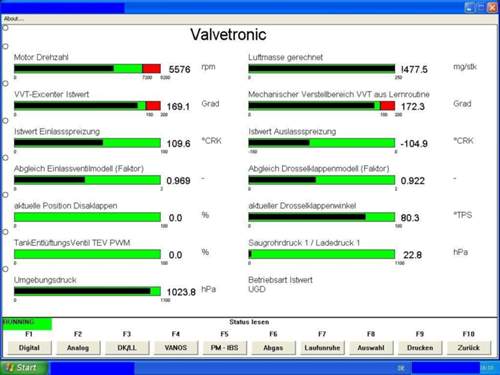

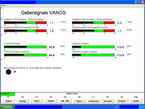

Hab Dir mal aktuelle Screenshots von mir angehangen.
Wo sind denn da bei Dir rote Werte? Auf der Seite der "Gebersignale VANOS"?
Wenn Du bei Dir die Seite "Valvetronic" aufrufst, was steht dann unten rechts bei "Betriebsart Istwert"? UGD oder eventuell GD?

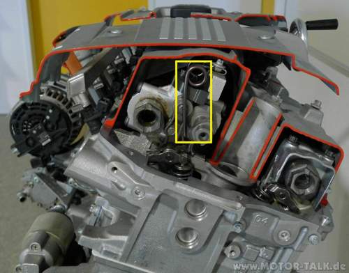

Ich habe allerdings schon von gebrochenen Drehfedern gelesen. Im angehangenen Bild habe ich sie mal gelb umrandet. Lass Dich von der Ansicht nicht verwirren. Was man hier sieht ist der 6. Zylinder vom N52.
Diese Federn, wovon der 6-Zylinder 12 Stück hat, sorgen zum Einen für ein spielfreies Anliegen der Zwischenhebel an den jeweiligen Kontaktstellen mit den Rollenschlepphebeln. Sie drücken den Zwischenhebel aber auch zurück in seine Ausgangsposition. Kommt er dort nicht bzw. nicht schnell genug wieder hin, kann das zu Problemen führen und die DME eventuell zu veranlassen wieder in den gedrosselten Betrieb zu wechseln. Deshalb wäre es schön zu wissen, ob bei Dir in dem von mir angehangenen Screenshot zur Valvetronic auch UGD steht oder vielleicht sogar VVTNOTL.
Was willst Du bei dem Exzenterwellensensor überprüfen? Er liefert ja nur ein Signal über den Drehwinkel der Exzenterwelle. Bei der Valvetronic I beträgt dieser 170°. Bei der bei uns verbauten Valvetronic II wird er auch so um den Dreh betragen. Er muss aber mehr als 170° betragen, da laut meinem Screenshot ja 172,3° möglich sind. Mehr als 180° würden wiederum keinen Sinn machen.
Gibt der Sensor nun aufgrund der Tatsache das er voll Öl steht unplausible oder falsche Werte an die DME, so versucht diese im Rahmen ihrer Möglichkeiten gegen zu steuern. Ist sie am Ende ihrer Möglichkeiten angekommen, wird vermutlich wieder in den gedrosselten Betrieb gewechselt. Dann steht die Valvetronic auf Vollhub von, in Deinem Fall, 9,85 mm und die Laststeuerung (Gas geben) erfolgt über die Drosselklappe. Trotz fehlerhafter Signale, bedingt durch das Öl, muss aber kein Fehler abgelegt werden. Ob der angegebene Wert richtig oder falsch ist, kann die DME nämlich nicht wissen bzw. entscheiden. Für sie ist das nur ein Arbeitswert, welcher eine Grundlage für die Verstellung der Welle ist.
