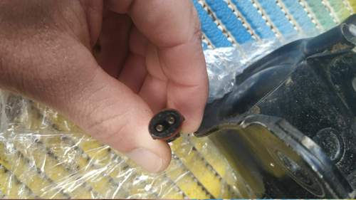

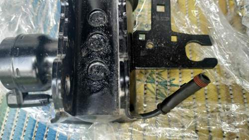

Bei mir ist direkt am Dämpfer der Stecker
Hmm....im Radhaus hast du nicht nochmal einen?
Gibt es da evtl. mehrere Stecker und ich hab den falschen gereinigt....war ein mehrpoliger (8 glaube) und saß direkt hinter dem Rad im Radhaus und ging da zum Stoßdämpfer.
Ich finde halt im eCat auch keine brauchbaren Bilder und auch keine Teilenummern.
Nee, der ist direkt am Stoßdämpfer, 2 polig. Mache morgen Mal ein Foto.
Das wäre super.
Gruß Marcus
So sieht das am Dämpfer aus.
Img-20200906
Und so....
Img-20200906
Achgottchen...der ist ja klein. Der sitzt bestimmt an dem angeschweißten Halter auf der Innenseite richtig?
Dann wundert mich nichts das ich den nicht gesehen habe. Da werd ich bei Gelegenheit das Rad nochmal runter nehmen und mein Kopf mal weiter ins Radhaus stecken.
Danke für die Mühe.
Gruß Marcus
Ja richtig, da ist dieser angesteckt
