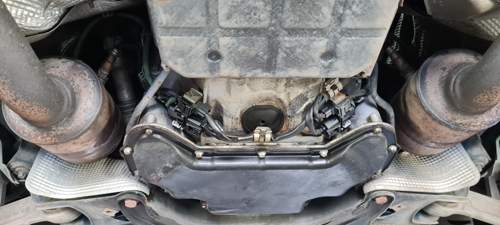

hab kürzlich beim Ölwechsel festgestellt, dass die Stecker hinter der Ölwanne fahrerseitig (öl-)feucht sind (siehe Bild anbei).
Fragen dazu:
  1. Was sind das für Stecker, wozu gehören die?
  2. Was könnte der Grund sein, dass die feucht sind, wo könnte das herkommen?
Danke schonmal für eure Hilfe.
Bild #211510328

Wo gehen denn die Leitungen hin? Du warst doch offensichtlich schon unter dem Auto. Was hältst du von den Lambdasonden? Wenn die wirklich ölfeucht sind, dann hat der Kandidat 100 Punkte. Bekanntes Problem Öl im Motorkabelbaum
Das sieht ja noch gut aus , bei mir waren die am Tropfen 😂, aber das Problem lag an etwas anderem
An was denn?

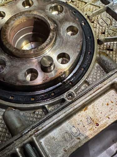

Egal wo die Stecker hingehen. Dass die voller Öl sind ist normal weil das Öl aus dem Simmerring seit Jahren sifft. Dichtung erneuern dann hört auch das gesiffe auf.

Im Volksmund spricht man auch davon, das Öl die Wände hochkriecht. Erstmal gründlich saubermachen, dann nach ein paar Tagen schauen, wo es genau herkommt. Der Simmering ist natürlich Favorit im Rennen.

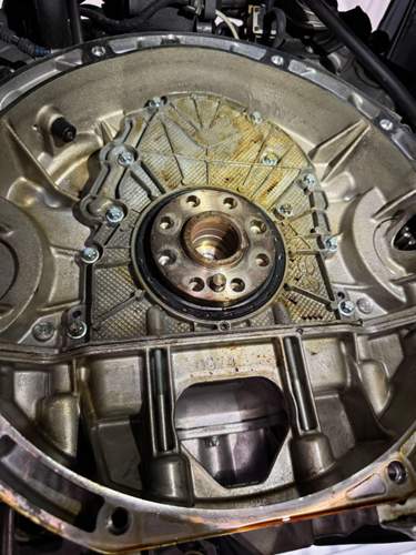

Na der „hintere“ Radialwellendichtring aka Simmerring. Vorne bei der Stoßstange kann es ja nicht sein sonst würde es vorne siffen und nicht hinten. Also soviel Logik sollte schon da sein. 🙂
Jetzt macht's ihm doch nicht so schwer. :D
Ja. Der hintere Simmering an der Kurbelwelle ist gemeint. Also die "Dichtung" rund um die Kurbelwelle, wo sie aus dem Block kommt.

So sah es bei mir aus
