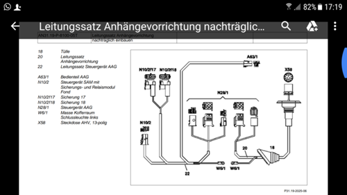

Habe gestern an meinem w211 Baujahr 08/2007 200cdi eine Originale Anhängerkupplung (schwenkbar) von MB nachgerüstet die ich aus der Bucht habe. Hat alles soweit super geklappt, war ein Komplettpaket.
Meine Frage: Vom Steuergerät geht ein Stecker zu diesem Auslösehebel. Den habe ich angeschlossen. Jedoch kommt noch ein weiteres Kabel aus der Ahk selber welches jedoch ca. 2cm zu kurz ist um es am Auslösehebel zu befestigen und zudem ist der Steckplatz ja schon belegt durch das Kabel vom Steuergerät. Das nicht einsteckbare Kabel kommt durch die Öffnung an der Reserveradmulde neben dem Seilzug.
Es funktioniert alles perfekt, selbst das PDC hinten schaltet selbstständig ab sobald man einen Hänger anschließt. Habe aber nichts codieren lassen oder der gleichen.
Bin nur etwas verwundert was man mit diesem Kabel machen soll.

Hat der Auslösehebel 2 Anschlüsse? Einer ist ja frontal quasi unter der Betätigungsstange. Zu diesem reicht das Kabel von der AHK selber nicht hin. An diesen Anschluss habe ich das Kabel vom Steuergerätkabelbaum eingesteckt. Der Auslösehebel blinkt rot solange nichts angehängt ist....
@MichaelV12
Den Stecker auf dem angehängten Bild A63/1 habe ich an den Auslösehebel angeschlossen. Jetzt bleibt ja aber der Stecker aus der AHK selber übrig. Ausser der Auslösehebel hat 2 Anschlüsse und ich finde den 2. Nicht.
Vielen Dank euch schonmal
Ps: Wie gesagt es funktioniert alles, alle Lichter gehen am Anhänger und selbst die PDC hinten schaltet automatisch ab sobald was angekuppelt wird.....

Habe gerade am letzten Samstag bei meinem Kombi die AHK eingebaut.
Es gehen 2 kleine schwarze Stecker in den Auslösehebel. Einer kommt mit dem Bowdenzug ins Fahrzeuginnere und wird von unten wie der Zug in den Hebel gesteckt.
Der andere kommt vom Anhängersteuergerät und wird von vorne (Teleskophebelseite) in den Hebel gesteckt.

Perfekt, das ist die Lösung.

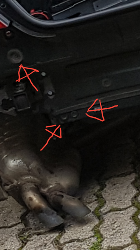

Der BOWDENZUG und dieses Kabel kommen zusammen aus der Ahk selber. Im Heckblech sind 2 Blindstopfen welche entfernt werden müssen. In das eine Loch kommt der Zug ins andere das Kabel mit Stecker.
Hoffe ich konnte dir helfen. Kann bei Bedarf auch mal ein Foto machen 🙂

Habe dir das Bild angehängt wo man es so einigermaßen erkennen kann.
Der große linksliegende Stopfen ist ja für den Hauptkabelstrang. Bei den 2 kleinen Stopfen ist der linke für den Zug und der rechte für das Kabel was aus der Ahk kommt. Diese haben ja so einen Gummipropfen drann damit das nachher wieder alles schön dicht ist. Im Styroporklotz selber liegt ja nur der Hauptkabelstrang.
