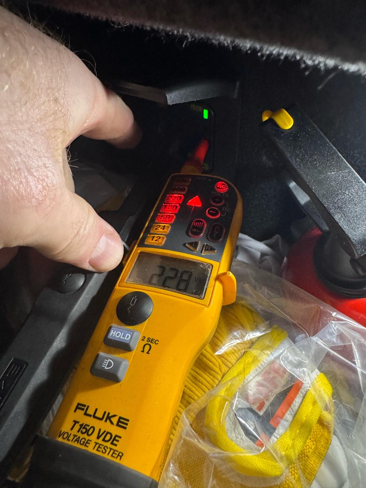

Ich habe "ein großes" Update bekommen. Steckdose funktioniert nun.
Auto fast komplett Mangelfrei.... im Augenblick....
Sauber!!! :-) freut mich mega.
Die Steckdose funktioniert nur bei laufenden Motor?
Ja

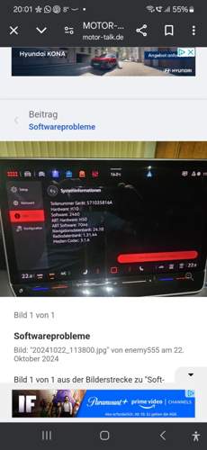

Kannst Du mir bitte mal die Nr der Software mitteilen 2460 ?
Hier Software 2460
