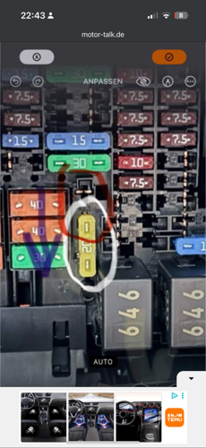

kann ich durch umstecken von Sicherungen die 12V Steckdose in der Mittelarmlehne auf Dauerplus schalten?
Ähnlich, wie es auch bei den UBS C Ladebuchsen funktioniert?

USB hat kein Dauerplus – nur solange die Unit eingeschaltet ist. Danach geht es nach ca. 2 Minuten Nachlaufzeit aus.

Hallo Tim,
ich habe gestern mal die Sicherung umgesteckt und im Kofferraum habe ich jetzt durchgehend dauerplus auf dem 12V Zigerettenanzünder. Probiere das doch einfach mal aus und schau ob das auch mit den USB-C Plätzen funktioniert.
Alternativ Zigarettenanzünder-USB C Adapter im Kofferraum verwenden.
