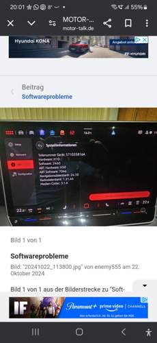

Kannst Du mir bitte mal die Nr der Software mitteilen, womit die Steckdose aktiviert wurde. 2460 ?
Hier Software 2460...
Die Softwareversion des Infotainment hat damit garnix zu tun. Die Software vom Gateway, die du nur über Diagnosestecker auslesen kannst, muss 2064 oder höher sein.
