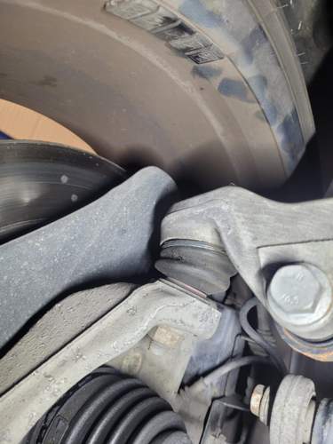

Bei meinem R8 ist die Staubschutzmaschette (Querlenker Rechts) Kaputt, siehe angefügtes Bild!
Ist eigentlich nur "ein kleines Loch" in der Manschette, wo aber alles Trocken ist, nichts undicht oder ausgeschlagen ist!

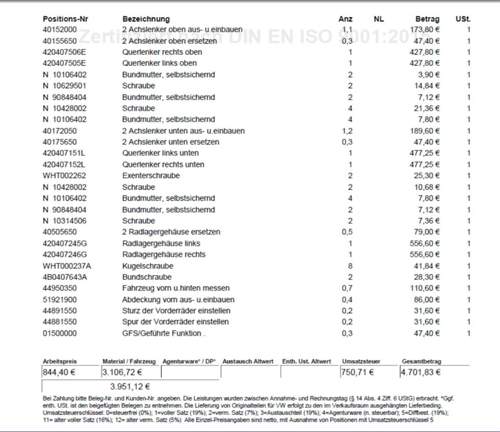

Jetzt habe ich mich bei Audi wegen dem Austausch der Manschette erkundigt (hatte gedacht so eine Manschette kann nicht die Welt
kosten) dann der Kostenvoranschlag: 4.701,83.-
"Antwort von Audi:
anbei erhalten Sie den Kostenvoranschlag für die gewünschte Arbeit.
Hintergrund für die Aufstellung ist, dass die Staubschutzmanchette nicht einzeln verfügbar ist, sodass der Querlenker getauscht werden muss.
Dieser Querlenker wurde aber ab 2011 ersetzt und hat keinen M12 Kopf mehr, sondern einen M14, so dass sowohl die Radlagergehäuse wie auch die unteren Querlenker getauscht werden müssen.
In diesem Fall muss die Vorderachse auch neu eingestellt werden"

Leider ist dies Traurige Realität (siehe KVA)
