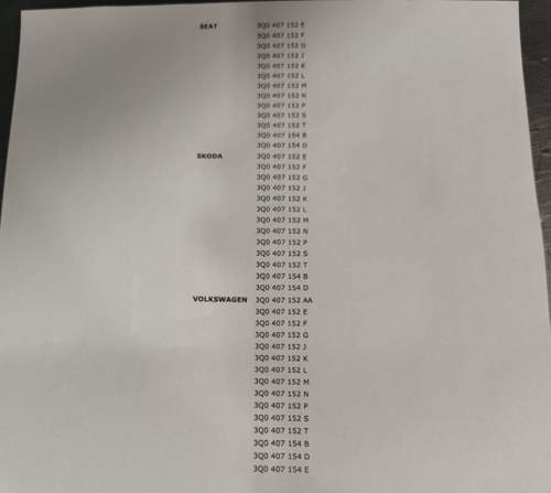

Beim dritten Anlauf gab es für die Querlenkerlager eine TPI, angeblich würde es vom Gummi kommen was bei starkem hoch und runter fahren sowie einlenken an sich reibt.
Es wurde Fett in die Gummis gedrückt.
Fett ist ja auch voll Witterungsbedingt perfekt bei so offenen Gummis am Querlenker :-(
Geräusch war jetzt für 2tkm weg und kommt jetzt wieder.
Ich bin es echt leid, das ein neues Auto für damals 43t€ solche Geräusche seit km 1 von sich gibt.
Jemand noch eine Idee was ich machen könnte?
Dieser Lagertyp Gummi wurde ja in etlichen VW Konzern Autos verbaut, Audi, VW, Seat, Skoda, die müssen doch auch Probleme damit haben.
Aber anscheinend bin ich wieder der einzige mit solchen Problemen :-(
Verbauliste vom Lager im Anhang.
Der Werkstattmeister meinte beim dritten Versuch, wenn das Geräusch jetzt nochmal kommt, dann wäre das hat so und Stand der Technik:-(
Verbauliste
