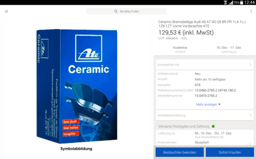

Gibt es staubfreie Bremsbeläge oder wenigstens Beläge die weniger stauben als die original auf den BiTu montiert sind.
Wo kan man solche mit gute Qualität kaufen ?

Ja Klar gibt es so etwas.
Continental: Staubfreie Bremsbeläge. Heißen auch ATE Ceramic.

Kann die jemand für den 3.0 tdi mit 245 PS empfehlen?

BiTurbo Beläge für 356mm vorne und 330mm hinten schon jemand gefunden? Zumindest für vorne bietet ATE keine Ceramic für A6 mit 1LL an.

die ATE Ceramic "sollen" deutlich weniger Staub produzieren. Mangels Erfahrung kann ich da nur das vom Hörensagen wiedergeben..

Ich hatte die Beläge ca.1 Jahr auf meinem 4F drauf, volle Kaufempfehlung!
Bremsstaub ist wirklich extrem weniger und entgegen einiger Meinungen habe ich keinen Unterschied zu den Originalen bemerkt. Ein leichtes Quietschen bei der ersten Bremsung wenn man länger gestanden hat wäre der einzige minimale Kritikpunkt.
Und der zweite Kritik Punkt ist, dass es diese nur für vorne gibt!! Zumindest für den A6 4G

Hatte die Ceramic am S3, Staub war wirklich der Hit, Bremsleistung leider nicht. Weiters gammeln die Bremsscheiben zusammen, obwohl ich die Beläge in 30.000 km niedergeschliffen habe
Würde die am A6 nicht mehr nehmen - meine Erfahrung
Ich hatte die ATE Ceramic in meinem Ford Focus (136 PS) und war echt zufrieden damit, gute Bremsleistung und fast kein Bremsstaub.
Aufgrund dieser Erfahrungen habe ich sie auch in meinem A5 (245 PS). Jedoch scheinen sie mit der thermischen Belastung überfordert zu. So habe ich zum Teil ein leichtes Rubbeln beim Abbremsen aus hohen Geschwindigkeiten. Ob dies nun den Belägen oder der Bremsanlage (unterdimensioniert / Kühlung) ist eine gute Frage. Fazit: von der Nicht-Staubentwicklung ja Bremsleistung klares Nein.
Die Größe der Bremsanlage könnte vielleicht entscheidend sein, hatte die Große verbaut mit neuen originalen Scheiben und keinerlei Leistungseinbußen noch Rubbeln bemerkt.
Hmmm also wenn es beim Anbremsen "eiert", dann möchte ich die natürlich nicht haben. Ich glaube, dann bleib ich bei den staubigen originalen Belägen ...

wenn der A6 in deinem Profil noch der aktuelle ist dann gibt es die Ceramic für vorne und hinten.
A6 4G C7 150kw VFL Modell
Vorderachse 1LA/1LJ ATE Ceramic 13.0470-2765.2 LD2765
Hinten 1KW ATE Ceramic 13.0470-2769.2 LD2769
