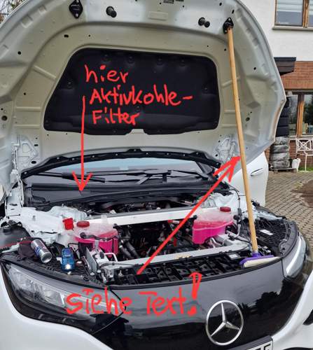

Hat jemand von Euch nähere Infos darüber, wo beim EQE350 Staubfilter (Ersatzteil-Nr.: A166 830 02 18) und Aktivkohlestaubfilter (Ersatzteil-Nr.: A223 835 23 00) verbaut sind und wie man daran kommt um sie selber zu wechseln?
Leider finde ich darüber nichts im Netz.
Auszug aus dem WIS wäre gut 😁
Habe schon rausgefunden, dass einer der genannten Filter aus einem 2-er Set besteht und einer (oder sogar beide) unter oder hinter dem Handschuhfach sitzen und vom Innenraum her zu erreichen sind.

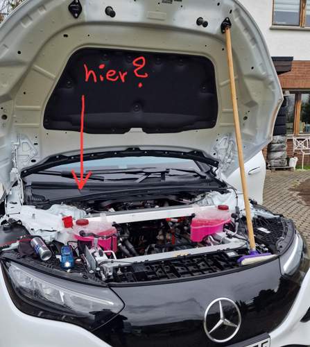

.....befindet sich einer der Filter unter dieser Kunststoffabdeckung (vielleicht der Aktivkohlestaubfilter?)
Schrubber als Motorhaubenhalter
Wie öffnet man die Motorhaube?

.. Die Motorhaube geht wie immer auf, nur ist über dem Entriegelungshebel eine Abdeckung die man abnehmen muss. Bei mir war da ein Plastik Spreizniet für die Befestigung, dann ging die Abdeckung weg.

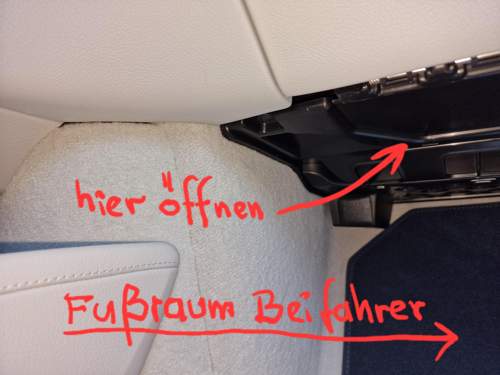

Da mit den Antworten von speedy1908 zu meiner Frage "wo sitzen die Filter und wie kommt man an sie heran" nichts anzufangen ist und auch sonst niemand hierzu etwas beigetragen hat, habe ich für alle die mal die Filter selber tauschen wollen, nach meinem gestern durchgeführten Service A, ein paar Infos gewonnen:
Beim Abholen des EQE350 vom Service zeigte mir der Werkstattmeister im WIS die Positionen der beiden Filter und die Vorgehensweise.
  • Der Innenraumfilter besteht aus 2 Teilen und befindet sich hinter dem Handschuhfach, welches aber nicht (wie ich anfangs glaubte) ausgebaut werden muss.
  • Man muss sich rücklinks in den Beifahrerfußraum legen (zwängen) nach oben sehen, dann ist die Unterseite des Bereiches zu sehen, der sich vom Ende des Handschuhfaches bis Ende des Fußraumes ergibt, also nichts mit "Fußmatte herausnehmen", im Gegenteil, der Meister sagte, sie lassen die Fußmatte drinnen, dann rieselt alles was sich beim Öffnen des Filtergehäuses noch an Dreck darin befindet auf die Matte und kann so elegant aus dem Wagen herausgenommen werden.
  • Die schwarze Kunststoff-Untersicht die man beim beschriebenen Vorgehen sieht, kann man entfernen (Schrauben oder Klipsen, weiß ich nicht, muss man bei der Demontage selber sehen), danach sieht man den Deckel des Filtergehäuses, der nach links aufgeklappt werden muss (rechts ist dieser Deckel offenbar geklipst und links mit einer Art Scharnier gehalten).
  • Dann alten Filter nach unten rausnehmen und neuen von unten reinschieben,
  • Wieder alles schlissen, Fußmatte mit Schmutz rausnehmen, reinigen, wieder reinlegen und FERTIG!
  • Den Aktivkohlefilter findet man unter der Motorhaube, wenn man vor dem Wagen steht ganz links außen, also links neben der Batterie.

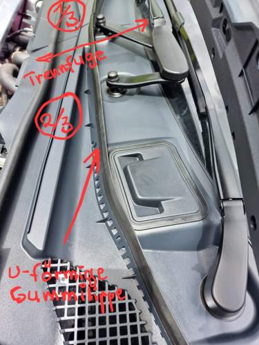

  • Hierzu muss die schwarze Kunststoffabdeckung die sich bis zur Scheibe erstreckt, herausgenommen werden.
  • Diese Kunststoffabdeckung ist in der Breite geteilt, ca. links 1/3, rechts daneben 2/3, aber nur das linke 1/3 muss herausgenommen werden.
  • Gehalten ist es mit 2 schwarzen Kunststoffmöppchen, die im Uhrzeigersinn gedreht werden müssen (haben entsprechende Kennzeichnungen).
  • Ganz vorne, also wo diese Kunststoffabdeckung in Richtung Fahrzeugfront endet, befindet sich eine U-förmige Gummilippe, die ungeteilt über die gesamte Fahrzeugbreite geht. Diese Lippe nach ober rausziehen, wenigstens nur im linken Bereich.
  • Problematisch stelle ich mir nur die Stelle vor, wo diese Kunststoffabdeckung an die Frontscheibe anschließt, denn auf den ersten Blick sieht es so aus, als ginge sie nahtlos in die Scheibe über.
  • Laut dem Meister ist hier eine Art Verzahnung die es auszuklinken gilt (leider hat er mir das im WIS nicht gezeigt).
  • Hat man dieses 1/3 breite Teil der Kunststoffverkleidung abgenommen, wird das Gehäuse des Aktivkohlefilters sichtbar und man muss dann weiter nach Intuition vorgehen (hat mir der Meister auch nicht näher gezeigt, aber für jemanden der keine 2 linken Hände hat, dürfte es machbar sein).
Wichtiger Hinweis zum Haubenhalter:
  • Wie auf einem Bild zu sehen, habe ich zum Stützen der Haube bisher einen Schrubber oder eine Latte benutzt.
  • Gestern aber war es bei uns so stürmisch, dass der Wind die Haube noch ein ganzes Stück weiter geöffnet hat, sodass der Schrubber den Halt durch das Haubengewicht verlohr und drohte zur Seite zu fallen, dann wäre mir die schwere Haube auf den Kopf gekracht (au weh).
  • Habe eine Montagestütze genommen und sie so weit ausgefahren, dass die Haube max. weit geöffnet war, meine, selbst durch eine Windböe nicht weiter geöffnet werden konnte.
  • Dadurch blieb die Haube selbst bei kräftigem Wind starr und stabil stehen und es bestand keine Gefahr mehr.
