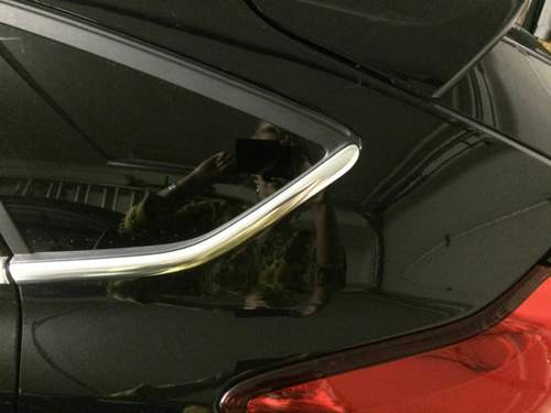

Es ist Gott sei dank "nur" ein einziger Staubeinschluss. Farbe ist Panther-schwarz metallic. Ich werde versuchen morgen mal ein Bild zu machen, falls dies möglich ist und hier einstellen. Warum man dabei eine Scheibe "ausschneiden" muss wie mir heute beim freundlichen mitgeteilt wurde, weiß ich leider auch nicht.
Hab schnell in der Garage ein Bild von der Stelle gemacht. Staubeinschluss ist natürlich nicht zu sehen. Also bitte nicht suchen :-)
...aber immerhin wissen wir jetzt ungefähr wie du ausssiehst😁
Mit Smartphone vor dem Gesicht 😁!!

Aber was du auf jeden Fall machen könntest, wären mal Bilder ohne Handy vorm Gesicht ;-)
Kann das nicht irgendwann mal aufplatzen oder so?! Sorry aber ich hab keine Ahnung 😁.
Gibt's im Gegenzug dann auch von euch Bilder 😁?!

Liebe Grüße ....probier mal ein Foto vom Staubeinschluß zu machen, wo es vielleicht erkennbar ist, halt aber das Smartphone ein bischen tiefer :-)
