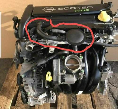

Bei dem Motoraussetzern kann auch das Motorentlüftungsventil Defekt sein. Mal den Schlauch abziehen und zuhalten wenn der Motor läuft.
Wo finde ich denn dieses Ventil?
Wenn ich es zuhalte, muss er denn konsequent stottern oder besser laufen?
Wenn er stottert, Schlauch ab und richtig Ventil zuhalten wenn es weg ist das Stottern ist das Ventil kaputt.
Danke für die Info. Das werde ich morgen Abend dann mal testen.
Muss hierbei oben am Ventildeckel den Schlauch abnehmen und dann den Schlauch zu halten oder das Loch am Ventilfeckel?
