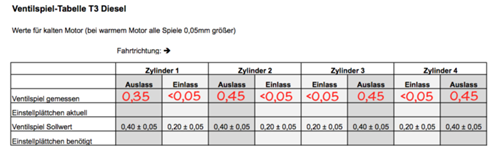

hallo und danke für die Antworten!
ich hab jetzt nach 1000km die Zylinderkopfschrauben nachgezogen und dabei gleich noch das Ventilspiel gemessen (bei kaltem Motor).
Ergebnis ist in der Tabelle als Bild angehängt. Bei den Auslassventilen ist es ja in der Toleranz, aber bei den Einlassventilen habe ich bei keinem Einzigen die dünnste Fühlerlehre mit 0,05mm dazwischen bekommen! :-/
Ventilspielmessung
Ich hab die möglichst mit dem größten Spiel eingestellt, verkleinern tut es sich selbst.
