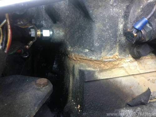

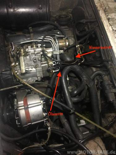

Das Ganze hat im letzten Sommer auf Tour angefangen und ist dann schleichend immer schlimmer geworden. Die Schnell-Diagnose unterwegs mit Blick in den Motorraum war zunächst offensichtlich: eine undichte Einspritzpumpe - womit ich mir das Problem erklären konnte. Aus Zeitmangel wurde der Bus dann bei Ankunft zu Hause über den Winter, wie jedes Jahr untergestellt. Vor einem Monat, als er wieder raus durfte die Pumpe gemeinsam mit einem befreundeten Mechaniker gegen eine instandgesetzte Pumpe getauscht und der Förderbeginn mit der Messuhr eingestellt. Dabei haben wir auch gleich die Glühkerzen gegen 4 neue getauscht und den Motor äußerlich mit Tüchern gereinigt. Die neue Pumpe ist dicht, aber das Problem blieb leider bestehen. Bei dem nun trockenen und gereinigten Motor ist dann aufgefallen, dass zwischen Block und Zylinderkopf ein wenig Öl austritt und den Spuren nach wohl auch Wasser, was dann verdampft. Ich kontrolliere den Ölstand regelmäßig und habe jetzt bei über 1000km Fahrt am Peilstab keinen erkennbaren Ölverlust. Den Wasserstand im Nachfüllbehälter hinter der Wartungsklappe kontrolliere ich vor jeder Fahrt und bei jedem Stopp, dabei gibt es einen Verlust, der aber variiert, oder ich habe bisher noch keine Regelmäßigkeit erkannt. Mal über längere Zeit konstanter Wasserstand, mal muss ich nach kürzerer Fahrt nachfüllen.

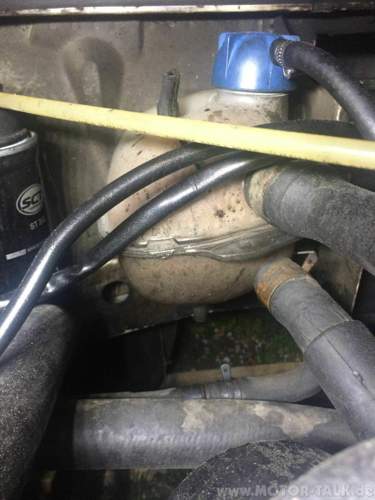

Bei der letzten Fahrt ging dann zum ersten Mal das Blinklicht in der Temperaturanzeige an - angehalten, kontrolliert: Nachfüllbehälter leer - Motordeckel auf: Ausgleichsbehälter auch nicht mehr ganz voll. Außerdem irgendwie ein geringer Kühlwasseraustritt im Bereich um den Ausgleichsbehälter, den ich aber leider nicht genau lokalisieren konnte, vermutlich an einer Schlauchverbindung mit so einer Schelle. Überlegt ADAC zu rufen, dann aber dafür entschieden, beide Behälter aufzufüllen und Kühlkreislauf nach Anleitung entlüftet. Das ganze eine Weile bei laufendem Motor beobachtet und immer wieder Gas gegeben. Kein Leck erkennbar. Dann weitergefahren und beim nächsten Parkplatz wieder kontrolliert. Kein Verlust erkennbar. Weitere 150km ohne Wasserverlust. Beide Behälter sind jetzt immer noch voll, seither steht der Bus. Außerdem bei der letzten Fahrt zum ersten Mal aufgetreten: Kupplung hält nicht mehr bei Vollgas.

Übersicht
Detail: Wasser und Öl Austritt
Ausgleichsbehälter

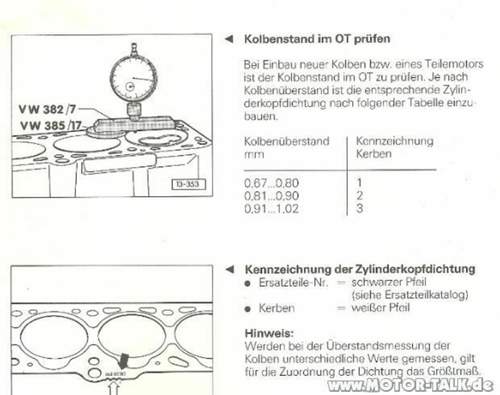

Kolbenüberstand messen.....
Kolbenueberstand

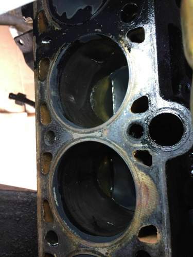

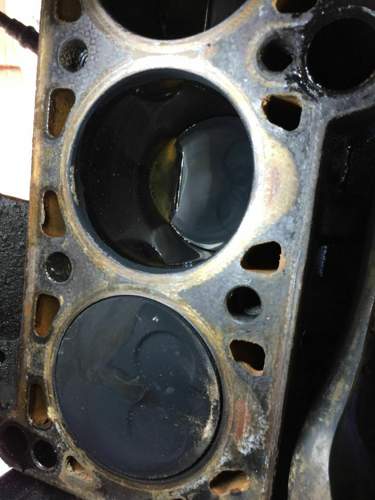

Vielen Dank für eure Antworten. Bei mir gings inzwischen auch weiter und ich hab den Kopf runter. Hier mal die Bilder!
Was sagt ihr zu den Rissen? Hab das Bild vom schlimmsten Zylinder hochgeladen. Bei den anderen sind auch welche, aber noch kleiner. Die Risse sind ja "nur" an den Stegen zwischen Einlass- und Auslassventil. Soweit ich informiert bin, ist das beim JX relativ normal und solange sie nicht zu groß sind auch ok!?
Ich würde jetzt alles sauber machen und dann mit neuer Dichtung montieren und hoffen, dass es dicht ist.

Die Risse zwischen den Ventilen sind in dieser Ausprägung zulässig.
Schön wäre es jetzt noch wenn du den Kopf mittels Haarlineal auf Verzug prüfen könntest.
Danke für die schnelle Antwort! Das wäre so auch meine Meinung dazu.. Ich versuch grad noch ein Haarlineal zu organisieren..
