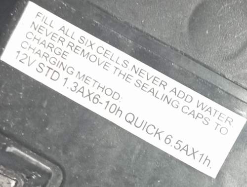

Ja, Batterie Ladegerät habe ich. Habe ich auch schon häufiger gemacht. Startet dann hervorragend.
Die Batteriedaten kann ich morgen sagen.
Vermutlich sehr ich dafür nicht genug. Ich schaue mal eben ob ich was erkennen kann ohne Ausbau.
Hier ein Foto von oben
Img-20240710
@PattiRS schrieb am 10. Juli 2024 um 21:54:54 Uhr:
Ja, Batterie Ladegerät habe ich. Habe ich auch schon häufiger gemacht. Startet dann hervorragend. ...
naja, noch besser eingrenzen kann man das Problem wohl kaum 😁😁😁

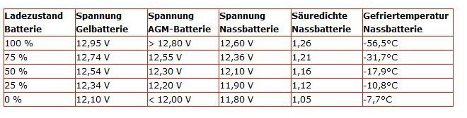

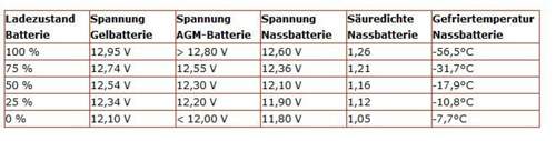

Wenn das Mopped nach Laden der Batterie einwandfrei anspringt kann die Batterie NICHT voll in Ordnung sein.
Werkstatt verar..t dich.
Lade die Batterie mal voll auf und miss die Voltzahl.
Stehen lassen und nach 24h nochmal messen.
Dann mal während des Startens messen. Die Spannung sollten nicht unter 9V fallen.
Wenn sie läuft auch mal messen. Ladespannung sollte bei ca. 14V
Mal Gas geben. Sollte nicht über 15V steigen.
Was ist es denn überhaupt für ein Baujahr? Ein paar mehr Angaben zum Moped wären ja vielleicht auch sinnvoll.
Ursprünglich waren richtige Brummer als (Nass-)Batterien in der R100RT verbaut 12V 25/28 Ah.
Was ist aktuell verbaut?
Wie alt? Herstelldatum steht wie die Kapazität auf der Batterie.
Eine Ruhestrommessung direkt nach dem Abklemmen vom Ladegerät sagt überhaupt nix aus. Insbesondere wenn die Batterie dann unter Last sofort zusammenbricht.
Bei einer Nassbatterie, sind die Zellen überhaupt noch gefüllt oder durch die Standzeit ggf. ausgetrocknet, der Füllstand zu niedrig, Säuregehalt?

https://img.motor-talk.de/K2fqsHcH2JKdZ_0d.10.jpg?_gl=1*iwpkm1*_ga*MTU4MDU0MDkzNi4xNzEwODYxNjE4*_ga_3BGGYQFWB5*MTcyMDcwMjQ3NC40NzQuMS4xNzIwNzA3Mzc3LjU5LjAuMA..
Batteriespannungen
