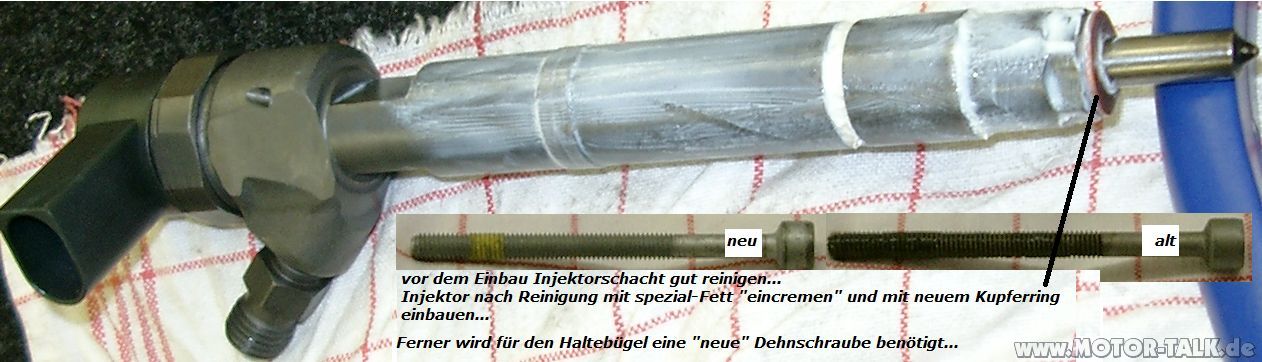

Die maximal zulässige Rücklaufmenge\Toleranz ist 3 x mal so groß wie die kleinste gemessene Rücklaufmenge. – also in deinem Fall dürfte der 5. Zyl.\Injektor max. bis zum 6 Eichstrich gehen…(er geht aber tatsächlich bis zum 14.\16. Eichstrich - deutlich zu viel) = Austausch!!!
Jaaa… der defekte Injektor (5) sieht auch äußerlich nicht mehr gesund\dicht aus. (Foto kann aber täuschen – das hat aber mit hinteren Position nix zu tun)
Den 1. Injektor solltest du ebenfalls noch kontrollieren – um sicher zu gehen dass er ok ist!
Ich würde nur den defekten Injektor tauschen…
Aber abdichten würde ich alle 6 „neu“ machen - sonst bekommst du bald wieder ne Baustelle😁
(6x Dehnschrauben, 6 x Kupferdichtring, Spez. Daimlerfett) wichtig: 7°NM +2 x 90° Dehnschraube für Injektor
s. Bild klicken
Injektor bekommst du auch überholte zB. hier

Neue (uberholten) Injektor ist unterwegs, vom Deutschen Dieselspezialist. Beim Hollandischen Dieselfachwerkstatten geht es ab € 230,00 (o. mws). Beim Deutschen Kollegen 100 weniger.
Warum sollen denn die Dichtungen und Dehnschrauben ersetzt werden, wo es keine Problem gibt. Unnötig Arbeit und vor allem Risiko, dass
• das Gewinde versagt,
• der Zylinderkopf reißt,
• Dreck in den Zylinder kommt,
• Hochdruckleitung undicht wird und !!
• die neue Kupferabdichtungen nicht dicht werden.
Never change a running system !!

Die Dichtscheiben\Kupferringe sind einer hohen Dauerbelastung ausgesetzt und sind somit einem „natürlichen“ Verschleiß unterzogen. Dennoch halten sie lange den Brennraum dicht – aber ich sag mal jenseits einer Laufleistung von 200.000km wird es kritisch – irgendwann quillt die „teerartige Masse“ aus dem Injektorkanal. Um dem vorzubeugen habe ich die Erfahrung gemacht, dass man, wenn man eh schon am „Schrauben“ ist, gleich alle Injektoren „neu“ abdichtet oder abdichten sollte. – Zumal es immer wieder eine Herausforderung ist bereits verkokte Injektoren rauszubekommen… Wenn man diese Arbeiten sorgfältig ausführt, besteht kein Risiko – welches Gewinde soll den versagen? Wenn die Dehnschrauben mit dem richtigen Drehmoment angezogen wird! Warum soll den der Zylinderkopf reißen? Die Injektoren sind nur von oben reingesteckt – wie gesagt die wirklich richtig dicken Probleme bekommt man erst dann, wenn die Injektoren verkokt bzw. nicht mehr dicht sind. Natürlich und Grundsätzlich verlangen solche Arbeiten einen guten\erfahrenen „Schrauber“ – der stets weis was er da tut.
