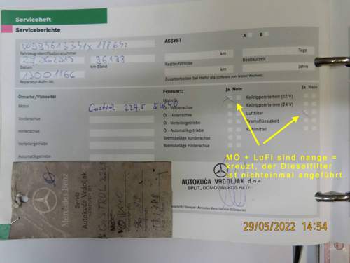

Nein, nach Diesel riecht er nicht, wird dann wohl das Erstere sein. Mich wundert überhaupt, dass im Serviceheft nicht einmal der Dieselfilter erwähnt wird, stattdessen haben die immer bei jedem Motorölwechsel den Luftfilterwechsel angekreuzt, vermutlich meinten sie den Ölfilter, der aber auch nicht angeführt ist.
LG Heinz.
G-serviceheftseite-x
