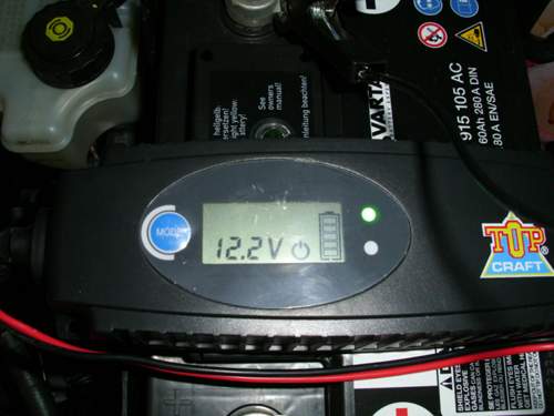

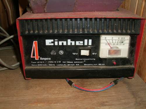

Hast Du schon mal ne andere Batterie versucht? Bei so einem älteren Ladegerät (Einhell) würde es beim Falschanschließen britzeln. Bei den Erhaltungsladegeräten wird Falschpolung angezeigt, es sei die Batterie war total leer.
Einhell-ladegeraet
39-ladegegaet-top-craft

Ich habe die Batterie eben überprüft, sie ist richtig gepolt und hat ihre 12,85 V und 11,5 wenn der Anlasser dreht.

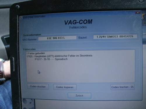

Ich habe mich die letzte Stunde intensiv damit beschäftigt, habe versucht via OBD auszulesen und konnte folgendes feststellen:
-Auslesen des Motorsteuergeräts nicht möglich
-Das Kombiinstrument zeigt fehler 01314 Kommunikation mit MSG nicht möglich, auch das Steuergerät der Zentralelektrik zeigt diesen Fehler an.

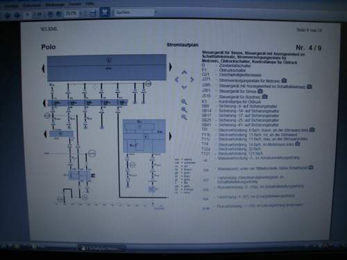

Ich habe herrausgefunden dass das MSG keinen Strom bekommt. Das MSG hat 2 Stecker mit insgesamt 121 Pins.
Plus bekommt das Steuergerät wohl über Pin 3 (siehe Bild 1), diese Plus verbindung teilt es sich mit der Plus versorgung der 3 Zündspulen (siehe Bild 2).
ich habe eins der Kabel abisoliert und 12V direkt von der Batterie auf das Kabel gegeben. Danach funktionierte alles einwandfrei. Das auslesen des Steuergerätes ergab keine Fehler, der Motor lief sauber.
Die versorgung des Pin3 ist wohl unterbrochen, jedoch kann ich nicht herrausfinden woher sie kommt. Gemessen im Stecker des MSG an Pin3 liegen 1,4V ca an, jedoch keine 12V. Bis zum nächsten Stecker konnte ich das Kabel verfolgen, bis dahin ist die Verbindung in Ordnung. Weiter kann ich den plänen leider nicht entnehmen wohin das Kabel führt, ob zum Bordnetzsteuergerät, zum Zündanlassschalter oder wohin auch immer.
Eventuell hat ja jemand informationen, oder kann einen Hinweis darauf geben wo ich fündig werden könnte.

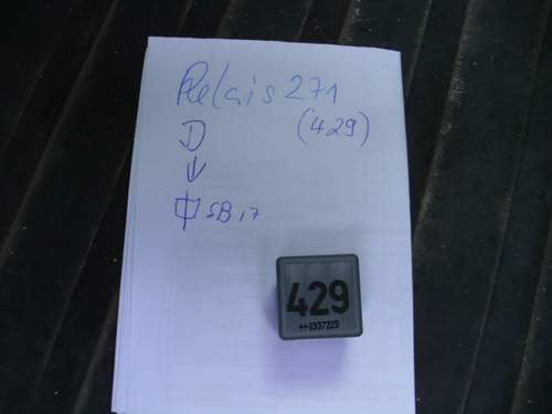

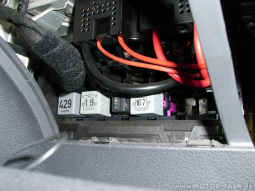

Dann solltest Du die Sicherung 37 trotzdem nochmal ganz genau unter die Lupe nehmen. Auf deinem Bild 1 führt der Verweis 97 direkt zur Sicherung SB37, die vom Stromversorgungsrelais für Motronic -J271- gespeist wird (Relaisplatz 10, Relaisnummer 100 oder 429)

Unser Polo (AZQ) sprang mehrmals die Woche nicht an, dudelte durch, aber keine Zündung. Da hatte das Spannungsversorgungsrelais des Steuergerät eine "kalte" Lötstelle. Alle Lötpunkte nachgelötet, und funktioniert seit dem. Evtl das mal aufmachen, und genau untersuchen, an den Kontakten messen, ob der Strom aus dem Relais weitergeleite wird, oder neu.

Trotz der über 200 Seitigen PDF sind die Verweise dort nicht aufgeführt. Mit dieser Information komme ich natürlich schon deutlich weiter. Ich habe auch schon länger das Relais 10 im Verdacht und es leider schon mehrfach überprüft und schlussendlich auch einmal zum Testen überbrückt.
Die Sicherung SB37 werde ich später nochmals überprüfen. auch den Zündanlassschalter hatte ich bereits im Verdacht, konnte aber auch ausgeschlossen werden.

Ich nehme es gleich vorweg, das Problem ist gelösst.
Anfangs hab ich ausführlich gemessen, aber nichts gefunden.
Dann habe ich mich der Sache mit der sicherung 37 nochmals angenommen, obwohl ich alle Sicherungen überprüft habe. Dann habe ich Sicherung 37 herrausgenommen, als einzige Sicherung war es eine die nach oben geöffnet war, man sah also das sie nicht defekt ist, somit habe ich diese damals auch nicht herrausgenommen. Als ich sie dann in der Hand hatte konnte man die Oxidation direkt sehr gut sehen, an der Sicherung sowie im Anschluss.
Den Kontakt habe ich gereinigt, eine neue Sicherung eingesetzt, daraufhin lief alles wieder normal.
