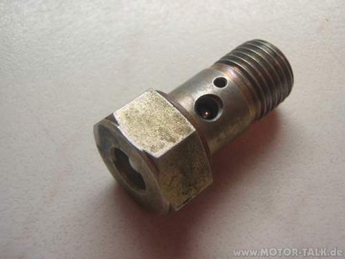

Und einmal war das Überströmventil schuld. Von Montag bis Mittwoch verschlechterte sich das Startverhalten dramatisch. Am Mittwoch schon 2 x 10 sec.
http://www.motor-talk.de/.../...agen-orgeln-beim-dti-t2519367.html?...
Ueberstroemventil

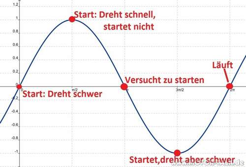

Heute morgen startete der wagen wie eine Sinuskurve(siehe Bild). Ablauf hat 3 sec gedauert bis der Motor normal lief. Hoffe mal es repariert sich irgendwie von selbst 🙂
Sinuskurve
Für mich klingt das nach einem schlecht, oder nicht vorgeglühten Dieselmotor.
4 neue Bosch Glühkerzen drin. Starte immer nach ca. 3-5 sec sobald die Kontrollleuchte aus ist.
