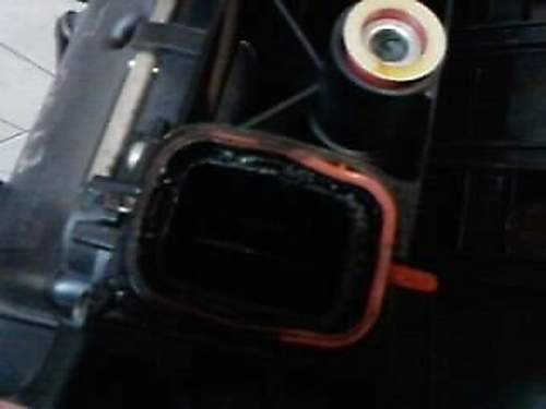

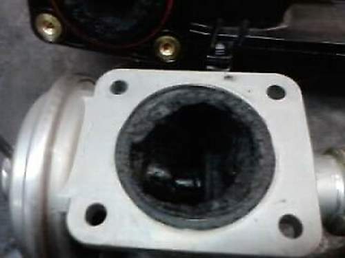

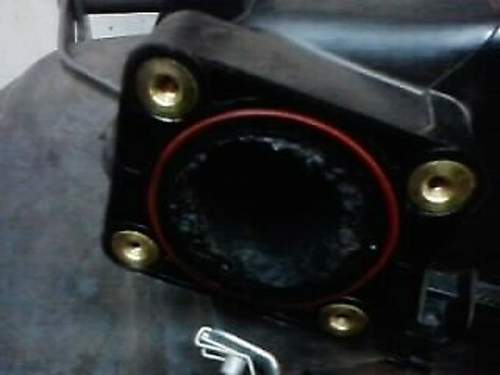

Original geschrieben von borento
Ich habe meinen am Donnerstag wieder aus der Werkstatt abgeholt, nachdem die Woche davor die MKL anging. Obwohl ich keinerlei Leistungsverlust verspürte, keine Aussetzer hatte und nicht die geringsten Startprobleme vorlagen, lautete die Diagnose: Verkokung. Maßnahmen: neue Ansaugbrücke, Zylinderkopf demontiert, zerlegt und vollständig gereinigt, Ventile und Sitze neu eingeschliffen und das AGR- Ventil gereinigt. Sollte das AGR- Ventil an Deinem X3 verkokt sein, kannst Du Reinigung auf den gesamten Ansaugtrakt ausweiten.
Ich habe mir die Teile vor und nach der Reparatur zeigen lassen und weis deshalb wie´s da drinn ausgesehen hat. Mit dem Gedanken, meinen Diesel gegen einen Benziner einzutauschen, spiele ich nun auch schon das gesamte Wochenende. Ich wünsche Dir jedenfalls, dass es in Deinem Motor nicht so aussieht wie es in meinem der Fall war.
Frohe Festtage und nen guten Rutsch
borento
Hallo borento,
das selbe Problem habe ich bei meinem 2,0 L Diesel, der hat jetzt 68 TKM auf Tacho, bei 64 TKM ist der Turbolader hochgegangen, habe mir den Motor vor Ort angesehen. Es ist in der Ansaugbrücke ringsum eine 5mm dicke Kruste. Mann versucht bei BMW einen Kulanzantrag zu stellen (Totalschaden), der :) meinte es dürfe bei der Laufleistung nicht passieren. Wieviel durftest du für die Geschicht bezahlen?
Nachdem bei mir der Turbo getauscht wurde habe ich im 4,5,6 Gang keine Leistung mehr gehabt.
Daraufhin hat man beschlossen die Ansaugbrücke zu demontieren.
Fotos habe ich gemacht.
P040113-10-03
P040113-10-03-01
P040113-10-03-02
