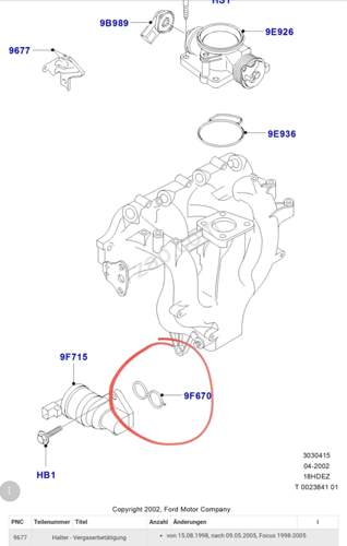

Ohne Worte!!! :-( Das Leerlaufregelventil wird abgedichtet mit einer Gummidichtung die sich im Ansaugkrümmer befindet. Wer was anderes sagt,oder es nicht sieht/weiss hat einfach keine Ahnung von Motoren. Schau Mal im Ersatzteilkatalog nach!! Bestellnummer 7090339

@mechanic74 schrieb am 1. März 2019 um 20:18:49 Uhr:
Ich hab die Karre gebraucht übernommen, gib nicht mir die Schuld.
Und desweiteren möchte ich erwähnen, dass bei keinem einzigen Video über das LLRV (beim Focus MK1 2.0) eine Dichtung zu sehen war, weder im Ansaugkrümmer, noch die Papier/Pappe Dichtung die du erwähnst.
Ich habe nur mal "Versehentlich" davon erfahren dass es eine Dichtung geben soll, weil sich jemand ein anderes LLRV aus dem Zubehör besorgt hat, welches Müll war, aber dort war dann wohl eine Dichtung bei, welche er dann für des alte LLRV benutzt hat, und ab dann hatte er Ruhe.
Und davon ausgehend dass dieses Problem "Zufällig" Reihenweise bei den Leuten auftritt sobald es was kälter wird, scheint mein Auto nicht des einzige zu sein wo ne Dichtung fehlt.
Und dann will ich noch erwähnen, nach kurzem googlen bei Ebay + verschiedenen Teileanbietern, bei nicht einem einzigen Angebot sind Beide Dichtungen die du erwähnt hast abgebildet.
Häufig keine, oft die Gummidichtung, und ganz selten die Papier Dichtung.
Der Fehler liegt entweder bei einem "Facharbeiter" aus der Vergangenheit, oder Ford hat am Fließband bei ner gesamten Serie ziemlich gepennt, und ich als "Keine Ahnung von Motoren" habe es mit vorhandenen Mitteln Funktionsfähig gehalten🙄
LLRV hatten schon immer diese Dichtung, Doppelring !
Diese Dichtung hatte schon mein 1.4 Bj. 1998, Einer der ersten Focus !
Und, diese Dichtung macht normal absolut keine Probleme, das "Warm-Kalt" Symptom wird rein durch die Schwergängigkeit des Kolbens im LLRV verursacht.
Dass durch den Einsatz von WD40 das LLRV kurzzeitig funktionierte, ist auf die kurzzeitige Schmierung, sowie ein Aufquellen der Dichtung zurück zuführen !
Leute: WD40 ist ein guter Rostlöser, aber kein Schmiermittel !
Und von Dichtungen in beweglichen Teilen hat WD40 absolut nichts verloren, zbs Bremssättel 🙁
