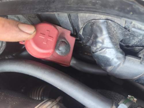

Starthilfepol wird heiß nach Tausch der Komfortbatterie
VW Phaeton 3D
Nach Tausch der Komfortbatterie wird der Starthilfepol richtig heiß.
War es vielleicht ein Fehler keine AGM sondern eine Blei-Batterie einzubauen?
Wer hätte schonmal dieses Problem oder wer kann helfen?

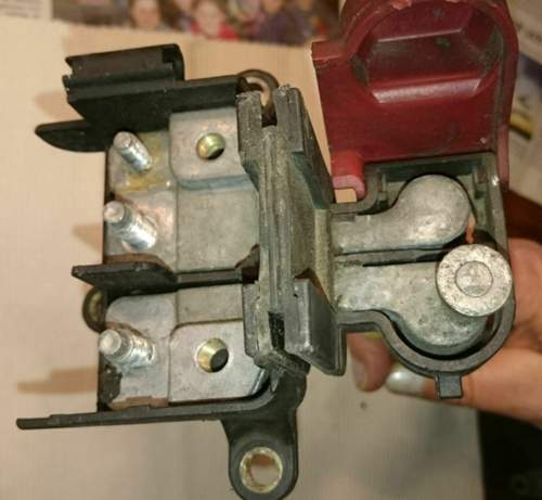

Heute habe ich die Krimpung vorgenommen,du hattest vollkommen Recht,allerdings bin ich einen ungewöhnlichen Weg gegangen.
Ich habe den Pol von oben angebohrt und eine Schraube eingeschraubt,also eine Krimpung von innen.
Und siehe da, alles funktioniert und es wird nichts mehr heiß. Ich wollte heute schon ein neues Kabel kaufen(250€)

Die Crimpung ist so Bombenfest das ich die Schwachstelle eher an der Verschraubung sehe. Zudem kommt man mit dem entsprechenden Werkzeug (das man auch erst mal haben muß) fast nicht ran.

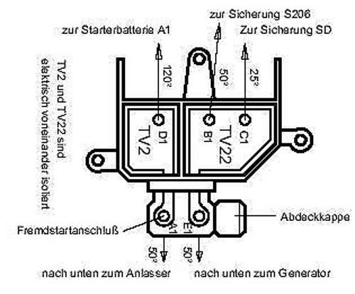

Wenn es warm wird werden einige Watt verbraten, das läßt sich mit einem Multimeter gut messen. Du stichst mit einer dünnen Nadel an dem, von B1 abgehenden Kabel, durch die Isolierung. Das ist der eine Pol vom Multimeter. Mit dem zweiten Pol gehst du nacheinander von dieser Crimpung über die Verschraubung bis zur unteren Crimpung und mit einer zweiten Nadel unterhalb der Crimpung ins Kupferkabel.
An der Stelle, an der die Spannung plötzlich ansteigt (im niedrigen Voltbereich) sitzt der Übergangswiderstand. Bei 10A Ladestrom und 2V Abfall sind das immerhin 20W. Würde mich wundern wenn es mehr ist.

Beim Hantieren mit Werkzeug an diesem Kabelstück ist aber dringend zu raten beide Batterien abzuklemmen! Vom Fremdstartanschluß führt ein Daumendickes Kabel direkt zur Starterbatterie. Vom B1-Punkt weg ein, immer noch mehr als Bleistiftdickes, Kabel zur Komfortbatterie. Da ist zwar noch eine 150A Sicherung dazwischen, aber einen Kurzschluß möchtes du trotzdem nicht machen.

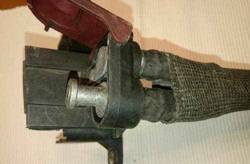

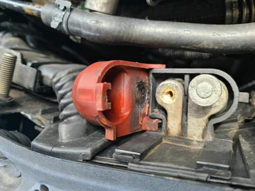

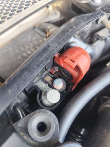

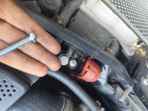

So nun zu meiner Lösung mit dem heissen Starthilfepol:
Vor Arbeitsbeginn Starter- und Komfortbatterie jeweils den Minuspol abklemmen, sonst Brandgefahr.
1. 4,5 mm Loch anbohren man merkt, daß ca. 1cm Hohlraum bis zum Kabel ist.
2. mit ca. 10 mm Bohrer für die Senkkopfschraube das Loch senken.
3. 5 mm Gewinde schneiden.
4. Die Senkkopfschraube auf Länge schneiden dabei muss die Schraube den Kupferkabel unten fest drücken.
5. Nach Bohrarbeiten die Späne mit Staubsauger reinigen.
Dann wird der Erfolg in der Voltanzeige bei meinem V10 zumindest sichtbar endlich 14,2 Volt (vorher war ca. 14V und schwankend)
Vielen Dank an dieser Stelle an @Gmgm98 für seinen wertvolen Tipp.
Gruß an Alle
Beko
Mit Senkkopfschraube
Heisse Starthilfepol
Gebohrt, gesenkt, Gewinde geschnitten

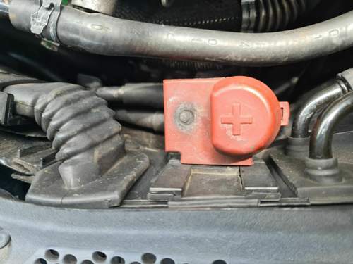

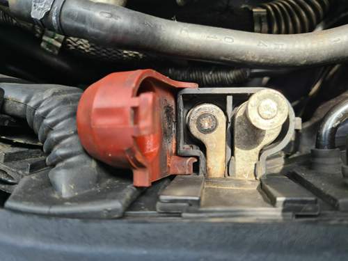

Gut soetwas rechtzeitig festzustellen, war bei meinem v10 trotz Wartungen wohl Untergegangen, sieht aus als ob es schon länger warm war.
Habe ähnlich wie hier ein Loch gebohrt mit anschließendem Gewindeschneiden und eine Maschienenschraube eingesetzt, drunter noch paar Kupferunterlegscheiben, sieht nicht so bündig aus aber funktioniert.
