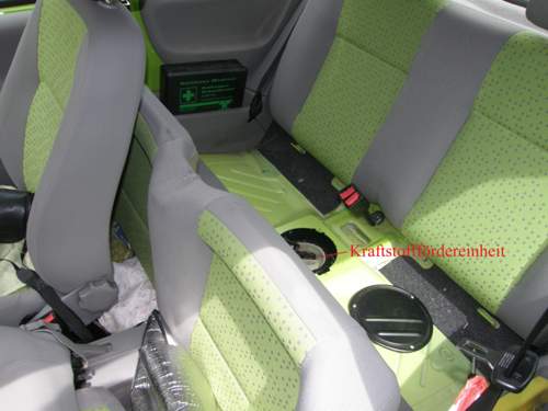

Beigefügt habe ich einige Bilder von einer zerlegten Kraftstofffördereinheit.
P7300733
P7300734
P7300735
+12
Hier sind noch zwei Bilder auf denen man erkennen kann, wie einfach der Aus-u. einbau der (kopletten) Kraftstofffördereinheit ist.
P7270887-kopie
P7279315-kopie-kopie
Hey ist ja mehr als ausführlich, vielen Dank für die tolle Fotoserie.
Man kann ja richtig gut erkennen, wie auch der Schwimmer arbeitet und das Poti bedient.
Und einer dieser kleinen Schläuche war es der einen Riss hatte.
